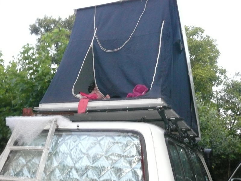

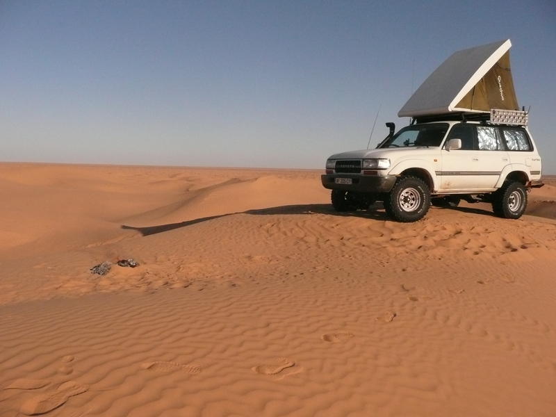

Posté(e) : 6 février 201312 a Genre un truc comme ca? Fabriqué par Merlin, Modifié par moi ... détruit par moi! Quelques détails: c'est du CP normal (la grosse erreur qu'il avait faite) qui a tenu quand meme 5 ans sur le toit de mon 4X4 (été comme hiver). La toile est une Quechua 2 secondes découpée et recousue par mes soins. Ouverture automatique par 2 verrins, de coffre de voiture! Je l'ai encore, au sol, prete à partir à la benne: le bois a fini par pourire au niveau de la charniere. Je prends des mesures et je mets ca en ligne. Modifié 6 février 201312 a par Voyageur56
Posté(e) : 6 février 201312 a A l'origine il l'avait faite avec une toile bleue (bache de store) qui n'était qu'à moitié étanche, je l'ai échangé contre une toile de tente decath. Plancher CP de 10 Armature CP de 15 Toit CP de 3 Renfort de tous les angles avec de la toile de verre (Mat + résine) Peinture blanche de voiture. Charniere piano Arrondi de l'avant en 1/2 tube PVC de 120 collé Ouverture par 2 verrins Fermeture par cadenas. Prix sans les matelas: environ 200€... Je cherche a en faire une autre mais qui n'utilise pas toute la surface du toit: genre overland de chez autohome

Posté(e) : 14 février 201312 a [ATTACH=CONFIG]83627[/ATTACH] [ATTACH=CONFIG]83628[/ATTACH][ATTACH=CONFIG]83629[/ATTACH][ATTACH=CONFIG]83630[/ATTACH]A l'origine il l'avait faite avec une toile bleue (bache de store) qui n'était qu'à moitié étanche, je l'ai échangé contre une toile de tente decath. Plancher CP de 10 Armature CP de 15 Toit CP de 3 Renfort de tous les angles avec de la toile de verre (Mat + résine) Peinture blanche de voiture. Charniere piano Arrondi de l'avant en 1/2 tube PVC de 120 collé Ouverture par 2 verrins Fermeture par cadenas. Prix sans les matelas: environ 200€... Je cherche a en faire une autre mais qui n'utilise pas toute la surface du toit: genre overland de chez autohome J'AIME !!
