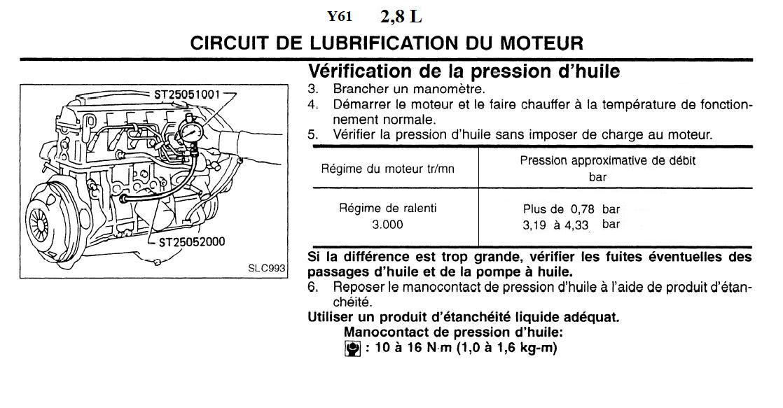

Posté(e) : 12 février 201312 a Référent Mécanique Dans un premier temps il faut vérifier que l'indication au TB est bonne et pour ce faire il faut la mesurer avec un mano d'atelier Mais ton pb est plus électrique que mécanique il semblerait [ATTACH=CONFIG]83886[/ATTACH]
