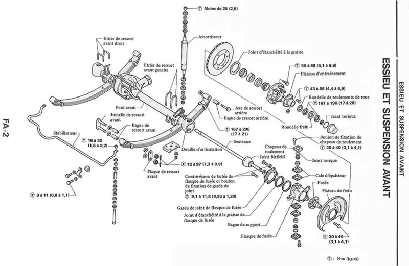

Je souhaite savoir si vous connaissez la ref Nini des bouchons de roulements de pivots pour un pont C200.
J'ai reçu les bouchons n° 40040 01j00 mais je ne suis pas sûr, et comment les monter ? je précise qu'il n'y avait aucun bouchon au démontage pour comparer.
Merci
J'ai remonté sans les opercules, il y a un graisseur sur le pivot supp. j'espère juste que les joints spi dans le pont ne vont pas fuir.
