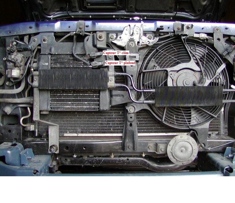

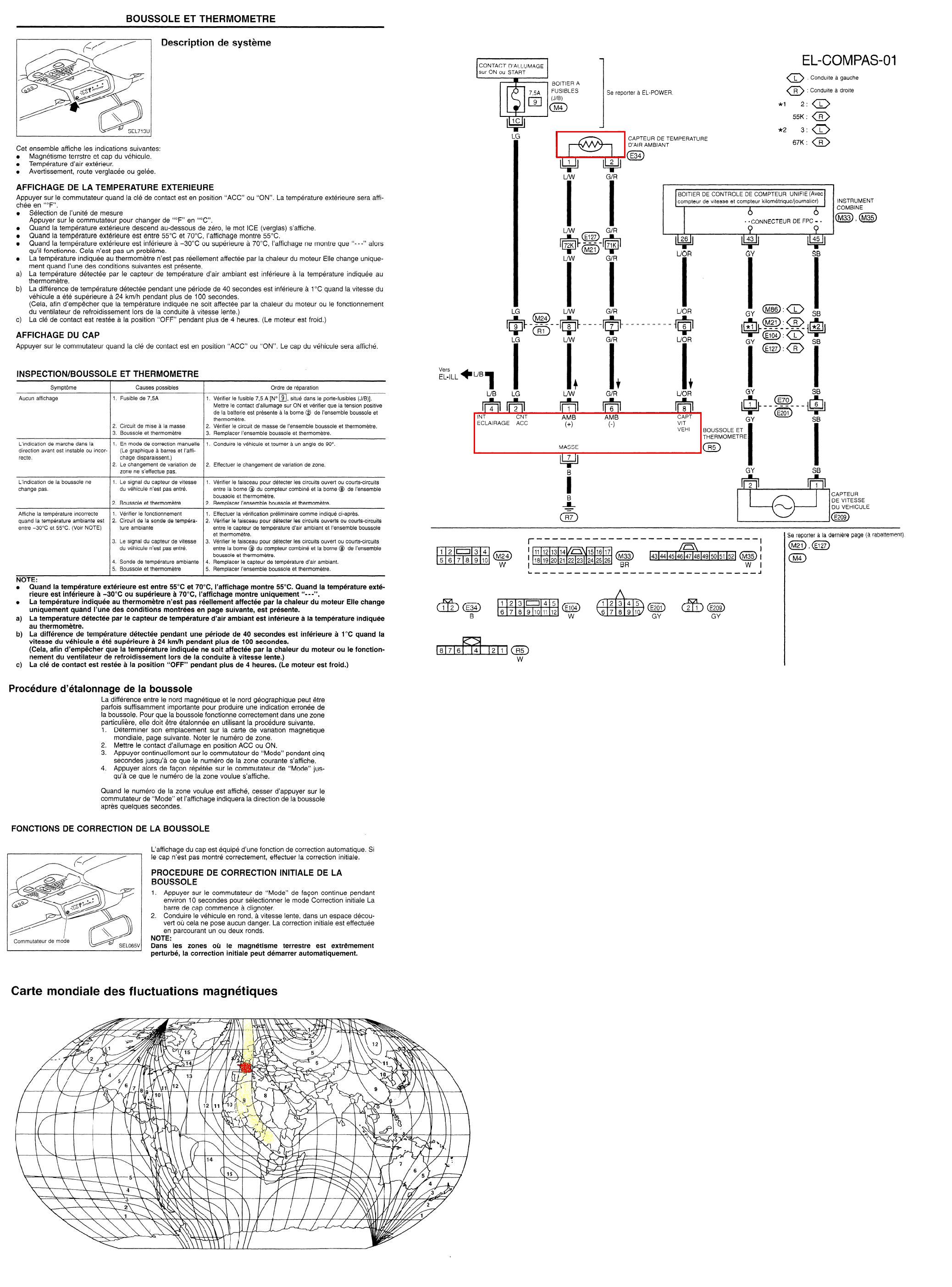

Elle se trouve où, la boussole, quand elle est d'origine dans le TD6 ? :2 (26):
C'est pour ça que la boussole est liée à la clim. automatique, pas de signal de température (=vient de la clim), pas d'affichage.
Je comprends mieux. J'ai ce compas/boussole... Mais je ne voyais pas le rapport avec la clim auto.
Par contre, je me demandais où se trouvait le capteur de l'afficheur de T° extérieure, car je le trouve "pessimiste" ... Il affiche toujours environ 3° de moins que la réalité...
Chez vous aussi ?
tu veux dire quoi au juste ? La T° vient tout bêtement d'un capteur qui est au centre de la calandre et n'a aucun rapport avec celui d'à coté qui sert à la clim
J'avoue de repeter betement ce que mon garagiste m'a dit quand je lui ai demande si il y avait moyen de rajouter compas/boussole et t° ext. avec l'affichage plafond sur mon troll. Il pretend que la rajoute de l'ecran, capteur boussole/compas et t° ne fonctionne pas sans le module clim. aut. :2 (22): Il se trompe peut-etre, mais au niveau prix, il parait que c'est extrement cher.
C'est pour ca que je cherche un affichage de la t° ext. trouvee chez VDO et un compas/boussole qui ne doit pas avoir une precision superieur a celui d'origine. Dans mon metier, c'est utile de connaitre t° et d'ou viennent la plupart des pluies battantes.

N.B. Merci pour la photo avec l'emplacement des capteurs, je saurai où (enfin trouvé comment on met des accents sur Ipad) monter le supplémentaire !
