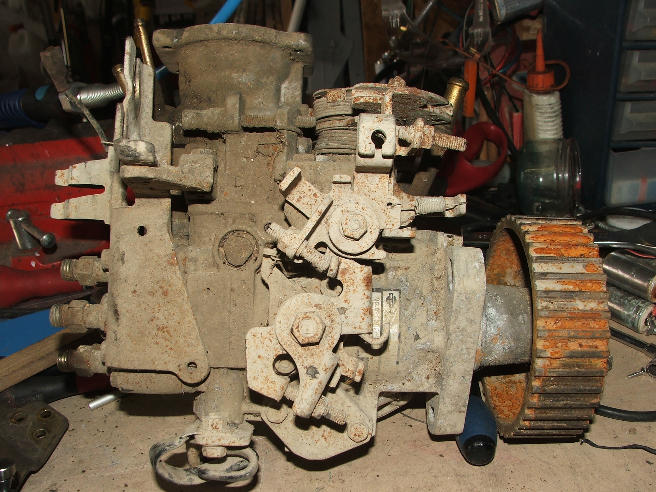

Posté(e) : 3 octobre 201311 a bonjour, je me permets de dépoussiérer ce post car j'ai la même fuite au même endroit. j'ai changé le joint et remonté le tout, en me faisant bien chier avec le ressort comme toi louky, mais le gr redémarre très mal, tourne, toussote, mais ne prend pas les tours et cale. j'ai surement dû mal remonter l'axe, je voulais savoir si vous aviez une vue de ce qu'il y a derrière et quel est la bonne position de l'axe. merci de votre aide.

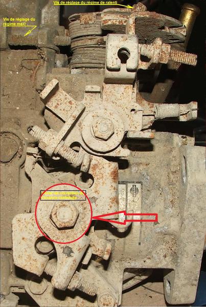

Posté(e) : 5 octobre 201311 a merci pierre pour les photos qui m'ont permis de vérifier le montage du levier de correction de l'avance centrifuge, mais il refuse toujours de démarrer. je voudrais savoir ce qu'actionne la came du levier dans la pompe, j'ai comme l'impression qu'une pièce a dû tomber ou se déplacer quand j'ai démonté le levier pour changer le joint. une photo pour montrer l'endroit dont je parle : autre question : l’excentrique du levier doit bien se situer sur la gauche lorsque l'on regarde le levier comme sur la photo ? car je me suis mis le doute ... Merci de votre aide car j'ai bien les boules, alors qu'il tournait comme une horloge, maintenant c'est la galère:2 (22):
Posté(e) : 5 octobre 201311 a Référent Mécanique il n'actionne rien dans la pompe, juste fixé dessus et règle les régimes maxi et mini As-tu bien respecté la position du levier d'accélération sur l'axe de commande ? si ça se trouve il n'est pas dans la bonne position et donc demande un débit zéro
Posté(e) : 5 octobre 201311 a au remontage je suis bien dans la config. de la photo de dessus, par contre je viens de m’apercevoir qu'il me manque le petit ressort comme sur cette photo : [ATTACH=CONFIG]91911[/ATTACH] je pense que mon souci doit venir de là (j'espère...), reste à retrouver le dit ressort ... Sinon pour comprendre, l’excentrique du levier sert de butée de fin de course ? Et je n'ai rien touché d'autre que le levier de correction, je ne comprends pas pour le levier d’accélération ???
Posté(e) : 6 octobre 201311 a Référent Mécanique je parle de celui qui est sur le couvercle que tu as déposé
Posté(e) : 6 octobre 201311 a non, je n'ai pas ouvert le couvercle de dessus la pompe. je n'ai touché qu'au levier de correction et j'ai bien mis l'ensemble comme il faut. c'est pour cela que je tiens à savoir l'action du levier à l'intérieur de la pompe. A l'aide, pierre............ Modifié 8 octobre 201311 a par jejepatrolgr
