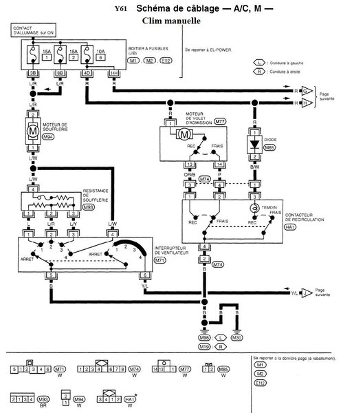

Posté(e) : 27 février 201312 a je suis à la recherche du schéma électrique du ventilateur de clim pour m'en servir en marche forcée, je recherche surtout l'affectation des fils au niveau de la prise du ventilo. merci will
Posté(e) : 28 février 201312 a Auteur bonjour Pierre, merci de ton schéma, j'ai omis de préciser clim auto et c'est le ventilo de refroidissement du radiateur
Posté(e) : 28 février 201312 a Référent Mécanique alors tu peux te reprendre sur son relais et via un inter mettre sa bobine à la masse [ATTACH=CONFIG]84571[/ATTACH]
Posté(e) : 28 février 201312 a Auteur merci Pierre toujours aussi rapide et éfficace, mais je n'arrive pas à ouvrir la piece jointe
