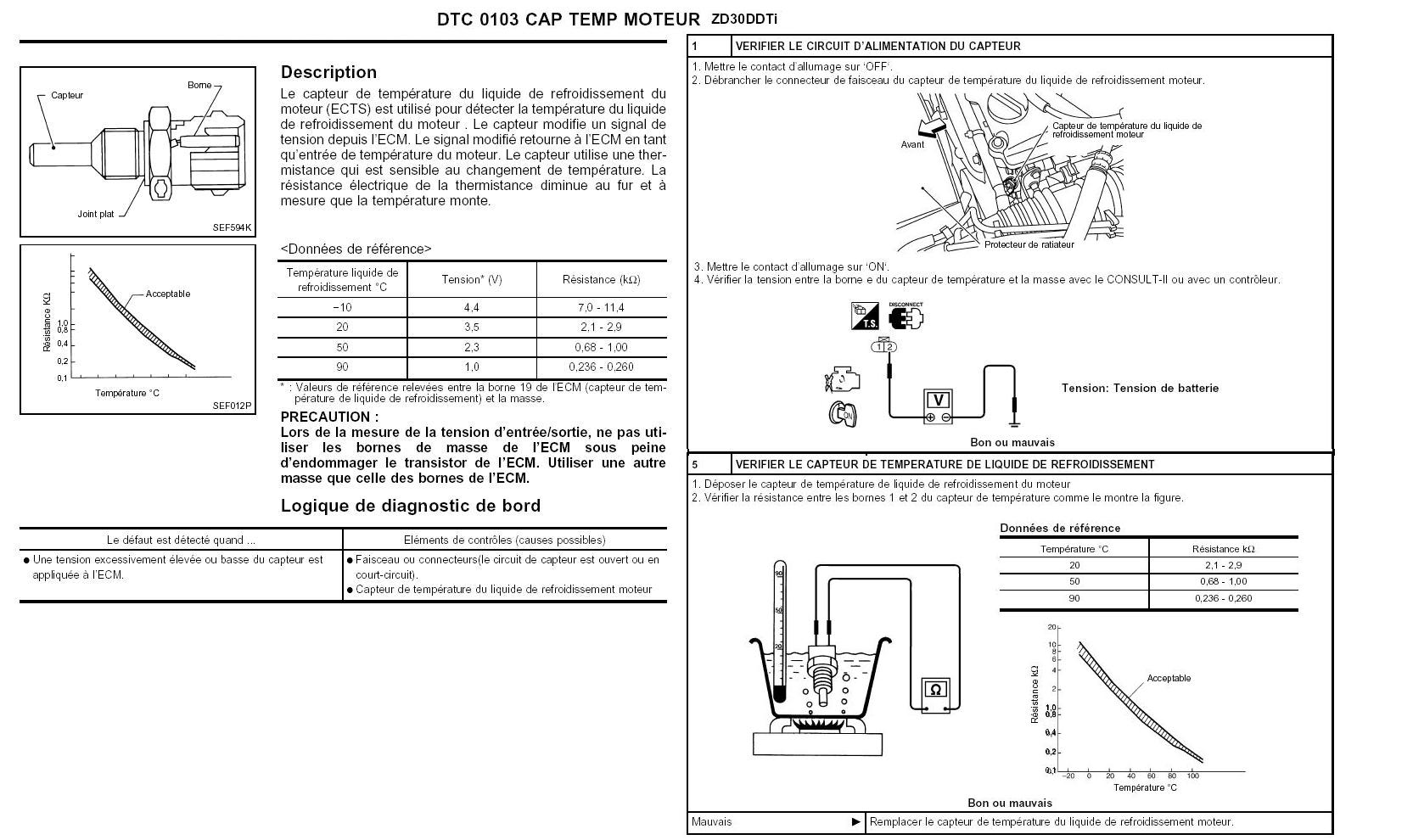

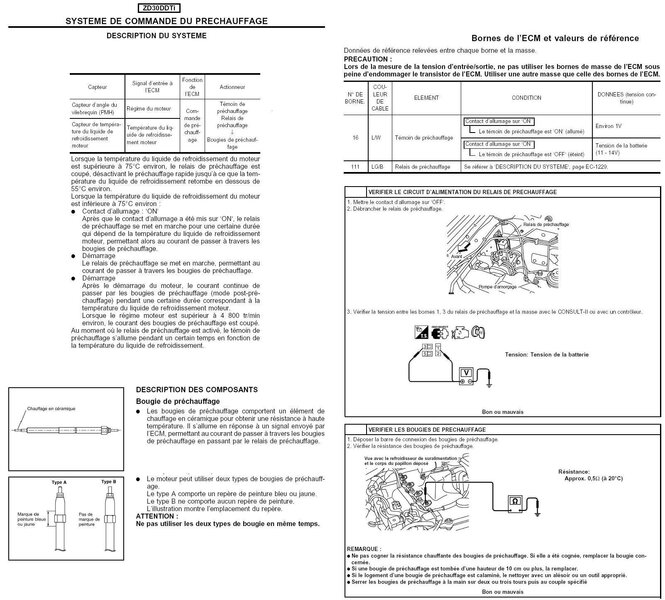

Posté(e) : 5 mars 201312 a Référent Mécanique des bougies neuves ça ne veut pas dire qu'elles sont alimentées ! Vérifie le fonctionnement du relais qui est vers le bloc ABS [ATTACH=CONFIG]84818[/ATTACH] [ATTACH=CONFIG]84819[/ATTACH]

Posté(e) : 6 mars 201312 a Auteur bonjour, contrôle effectué : les bougies sont bien alimentées, le relais claque bien au contact et après lorsque les bougies sont chaudes
Posté(e) : 6 mars 201312 a Référent Mécanique alors maintenant contrôler le capteur de T° du LDR peut-être qu'il indique un moteur chaud ?
Posté(e) : 6 mars 201312 a Auteur peut tu m'indiquer où se trouve ce capteur et comment le contrôler, merci
Posté(e) : 6 mars 201312 a Auteur merci pour la doc, mais je pensais à autre chose comme une prise d'air sur le circuit de carburant est-ce possible ??
