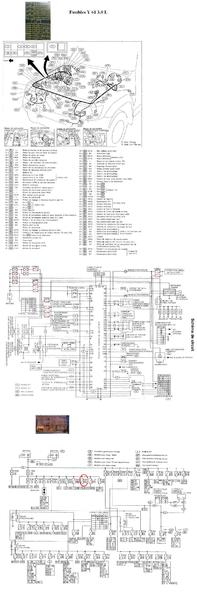

Posté(e) : 4 avril 201312 a Référent Mécanique je viens de relire ton message et tu dis bien "pas de voyant moteur et préchauffage à la mise du contact" ? Si c'est ça ce n'est pas grave du tout et le pb vient du relais d'ECCS qui est au-dessus des fusibles situés au niveau de la pédale d'embrayage (le plus en haut et à droite) ou de ses fusibles 49 et 50 près de la batterie (juste au-dessus du gros de 100 ampères central dans le boite) Pour y accéder il faut déposer un peu de garniture plastique [ATTACH=CONFIG]86187[/ATTACH] [ATTACH=CONFIG]86188[/ATTACH] [ATTACH=CONFIG]86189[/ATTACH]

Posté(e) : 4 avril 201312 a Référent Mécanique Si les voyants ne s'allument pas ce n'est pas la pompe mais ce que j'ai dit plus haut ; fusibles (facile à vérifier) ou relais Un peu de lecture : http://www.patrol-gr.net/ne-demarre-pas/48688-y61-3-0-pb-de-demarrage-et-voyant-moteur-resolu.html

Posté(e) : 5 avril 201312 a Référent Mécanique Ce relais ou les 2 fusibles en amont mettent le 12 volts sur la carte électronique de gestion du moteur dont l'injection (ECM) si pas de courant arrêt immédiat ! Et la caractéristique de cette panne c'est outre la panne, le non allumage des voyants de préchauffe et de défaut moteur Perso je me sers de ça pour faire un "piège à con" Tu ne peux pas aller voir ton troll et regarder au moins les 2 fusibles et faire tester le relais ? As-tu averti ton vendeur ? car si sous garantie il faut son aval, impérativement !

Posté(e) : 5 avril 201312 a Référent Mécanique regarde vite fait les deux fusibles cité plus haut ; ça prend 5 minutes mais je penche plus pour le relais tout de même (c'est un modèle à double contacts) [ATTACH=CONFIG]86287[/ATTACH] c'est le marron type 2M et tu peux retirer le relais et shunter les cosses 6 et 7 et les 3 et 5

Posté(e) : 16 avril 201312 a Auteur Bonsoir à tous... Voilà un petit retour sur le problème moteur que mon gros a eu en vacances. Le gros est de retour en Belgique et mon garagiste a déjà regardé le problème et il s'avère que c'était bien les 2 fusibles 49 et 50 près de la batterie qui étaient grillés ! Pour le relais, il l'a testé et celui-ci a l'air bon ! Mais une petite question ce pose encore, car après avoir changé les 2 fusibles, le troll a démarré au quart de tour ! Mais après un petit essais sur route, le témoin est revenu sans rien d'autre comme problème ! Donc mon garagiste soupçonne une tresse de câble qui frotterait quelque part et qui du coup serait sûrement attaqué et provoquerait un cour-circuit d'où déclenchement des fusibles ! ? Donc il me demande si il serait possible que je trouve sur le site avec votre aide " LE SCHEMA DE PRINCIPE DES FUSIBLE D'INJECTION " ou à mon avis le câblage (enfin je suppose ???). Il a fait une demande chez nini qui n'a toujours pas répondu, donc si je sais trouver ce schéma sur le forum ce serait super car pour l'instant je sais pas travailler car j'ai besoin de mon gros pour tracter ma remorque de 3T... Ah oui un grand merci à vous et surtout à Pierre pour votre réactivité ... alors santé...

Posté(e) : 16 avril 201312 a Référent Mécanique Que de pb pour 2 fusibles et avec la solution Les fusibles : l'un protège la pompe, la pédale d'accélérateur et le débitmètre (je pense que le pb est là) plus des fonctions de l'ECM, Nats ... etc l'autre la vanne EGR et l'ECM Voir EL 1005 et suivants N'oublie pas de féliciter le chef d'atelier de Valence et de bien lui dire ce que c'était
Posté(e) : 17 avril 201312 a Auteur Bonjour Pierre et encore mille fois merci pour tous ces renseignements !!! Super cool...:2 (15): Bon j'ai transmis les infos au garagiste qui va regarder le plus rapidement possible. Je ferai bien évidement un petit retour sur la cause exacte de la panne ... Par contre aurais-tu, pour les 2 images que tu as mis une qualité supérieure parce que quand on agrandi l'image on ne voit pas grand chose ?? Merci Pierre... Fred..
