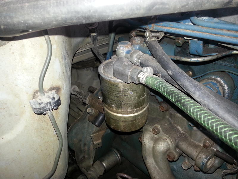

Posté(e) : 6 avril 201312 a t'as mis quoi comme filtre à gazoil, un que tu as trouvé sur un vieux moteur ou un adaptable
Posté(e) : 6 avril 201312 a Référent Mécanique ta durite translucide ne se pincerait pas à chaud ? elle n'est pas adaptée
Posté(e) : 7 avril 201312 a Auteur Pour le filtre à gazoil c'est celui qui était monté quand j'ai acheté le moteur Et pour la durite je ne sais pas, je ne pense pas car il fonctionnait normalement jusque là J’espère que je n'ai pas glacé un cylindre car là je serai contraint de racheter un moteur
Posté(e) : 7 avril 201312 a Référent Mécanique Tu n'as pas une autre durit sous la main ? ça lèverait un doute
Posté(e) : 8 avril 201312 a Auteur si le filtre à gazoil est sale ou voir colmaté le moteur n'avancerait ou ne démarrerait pas mais çà ne le ferait pas tourner sur 5 pattes je vais vérifier çà au plus tôt
Posté(e) : 9 avril 201312 a Auteur pour le petit filtre je vais y regarder et voir pour changer le gros

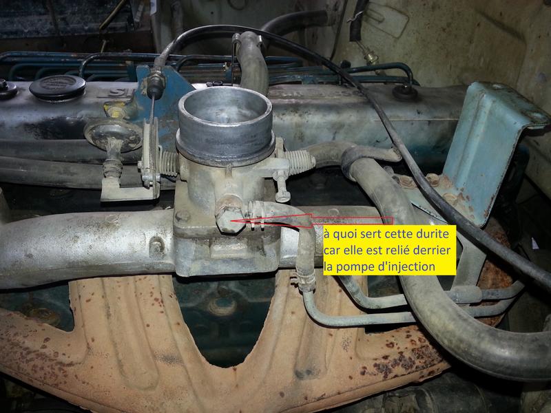

Posté(e) : 10 avril 201312 a Auteur rebonjour la je viens de regarder le petit filtre en dessous de la pompette il est nickel mais pas encore vu pour le gros filtre par contre j'ai fouiné pas mal sur le net pour des cas similaire à ma panne et j'ai vu que çà pouvait venir aussi du volet collecteur d'admission si c'est le cas est-ce grave ou va falloir que je rechange de moulin
Posté(e) : 10 avril 201312 a Référent Mécanique il est à l’entrée du collecteur d'admission : tu peux toujours le déposer pour un essai
Posté(e) : 10 avril 201312 a Auteur j'ai déposé mon porte filtre à air et sur la pipe d'admission il y a une durite qui est relié derrière la pompe d'injection à quoi sert-elle ?
Posté(e) : 10 avril 201312 a Référent Mécanique t'as du mal voir c'est pour les 3 l mais 61 Le 3.3 a aussi un papillon
