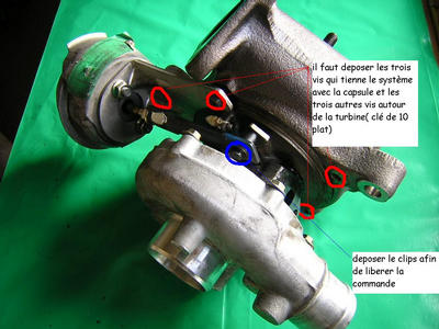

Posté(e) : 7 avril 201312 a Référent Mécanique La vanne EGR c'est Maintenant lève le doute au sujet de tes câbles
Posté(e) : 7 avril 201312 a Auteur Merci Pierre pour tes schémas et photos. Maintenant je localise l'EGR. Dès demain je me mets au travail. Merci encore !!!!!

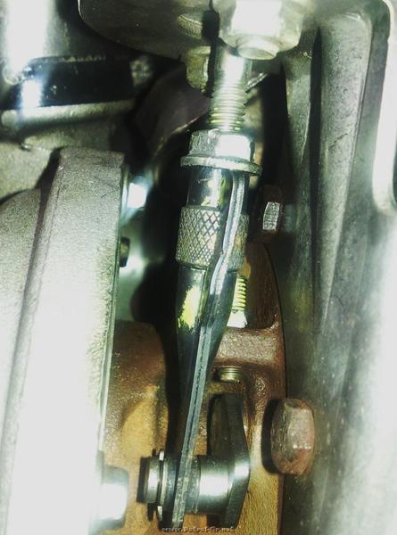

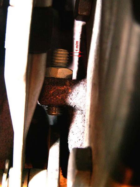

Posté(e) : 8 avril 201312 a Référent Mécanique il faudrait me dire si la biellette des aubes du turbo, moteur à l'arrêt est bien position basse et si au ralenti elle monte bien en butée et surtout ne serait-elle pas bloquée en position haute ?
Posté(e) : 8 avril 201312 a Auteur je viens de voir que la vis de réglage (avec clé alen 2.5), moteur tournant, n'est pas en butée sur la patte de dessous. Est-ce normal ?

Posté(e) : 8 avril 201312 a Référent Mécanique elle est dans l'Astuce .. La biellette doit monter au ralenti puis en régime elle redescend En position haute elle permet au turbo de donner plus de pression malgré le peu de gaz d'échappement, mais si elle reste bloquée en position haute avec beaucoup de gaz le turbo va monter en pression et ça mettra le moteur en sécurité
Posté(e) : 8 avril 201312 a Auteur merci Pierre pour ton explication. Je contrôle ça demain en plein jour. merci pour ton message. toujours bon à savoir.
Posté(e) : 9 avril 201312 a Auteur Bonjour Pierre, Je viens de contrôler la biellette. Moteur à l'arrêt, la butée est à 2 mm de la vis de réglage. Moteur au ralenti, elle est en butée sur la vis de réglage. Je mets des coup de gaz très léger, et je stoppe le moteur, car je suis seul pour le controle. La biellette est toujours en position haute, et , elle descend petit a petit,,,environ 1 mn pour atteindre son point bas. Est-ce normal ? Dernière seconde:::: je viens de faire le test avec mon fils ... Ralenti : la biellette est en position haute Légercoup de gaz, et essayé difficilement de monter à 1500 tr :: la butée de la biellette sur la vis de réglage descend à peine de 3 ou 4 dixièmes de mm. Grave docteur ???????? Merci Pierre de ta patience.
Posté(e) : 9 avril 201312 a Référent Mécanique à l'arrêt elle doit être nettement plus basse et toucher la butée inférieure, mais moteur en route et moins de 1500 tr c'est assez normal ce que tu observes Est-ce que le contact sur la pédale de frein qui commande les stops est fonctionnel ?
