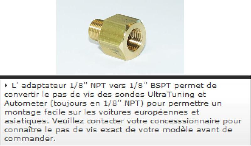

Posté(e) : 12 avril 201312 a Référent Mécanique il y a une prise sur le coté droit du moteur à la place du mano-contact
Posté(e) : 12 avril 201312 a Oui et bon courage pour le raccord qu'il faut commander sur le net si tu ne l'as pas !
Posté(e) : 15 avril 201312 a Auteur Merci, quel raccord faut-il commander ? donc je démonte la sonde et à la place je mets un mano d'atelier, si c'est elle qui déconne je la change mais je n'ai pas saisi : "Attention les filetages ne sont pas au pas métrique"
Posté(e) : 15 avril 201312 a Référent Mécanique Ca veut dire qu'il peut être au "pas du gaz" ou "BSPT" ou autre encore ... Le plus simple est encore d'aller dans un garage
