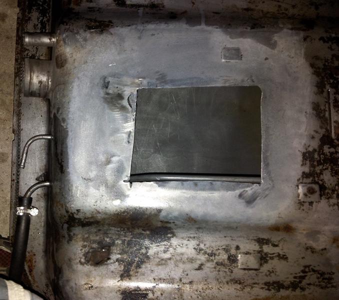

1 - Ouvrir le réservoir à la disqueuse, mais pas n'importe comment, déjà il faut le remplir d'eau, et après choisir l'endroit où découper, j'ai choisi le coté le plus plat pour pouvoir y poser une plaque d'acier plate, cela fera moins de travail pour boucher le trou.
J'ai fait une grande ouverture, pas forcement rectangulaire, mais on y passe le bras sans problème, attention à bien ébarber les bord, sinon ça coupe, et aussi au tube d'alimentation visible en bas de l'ouverture
