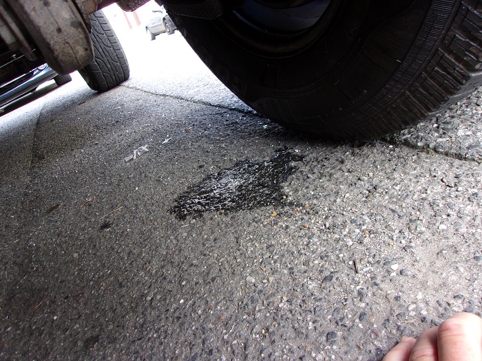

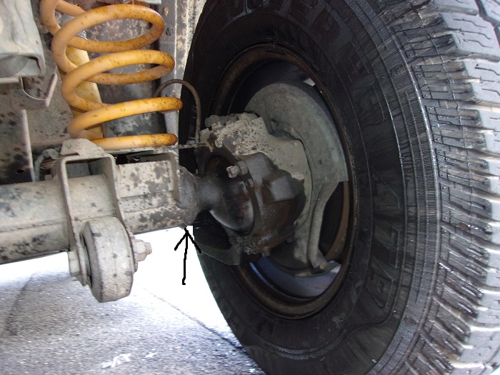

bjr à tous. je remonte ce post qui date un peu mais j'ai besoin de vos conseils. Apparemment il m'arrive la même chose. apres avoir parcouru plus de 1000 bornes j'ai constaté une fuite.
et j'ai lu qu'il était possible de rouler. je compte repartir pour le même nombre de kms mais sans faire de tt ! puis-je rouler sans danger pour mon pont, j'ai peur ?.
merci.adishatz.
Bjr,
Tu peux rouler à condition de ne pas enclencher le pont avant. ;)
