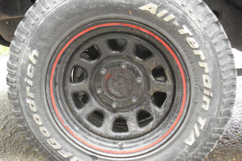

DSC05533.jpgDSC05533.jpgBon,je crois avoir trouvé ce qui n'allait pas.Le bruit provient de la roue et non du pont ,il ressenble à celui du disque lorsque je le bouge.En mesurant le diamêtre du disque(partie qui rentre dans la jante),il fait 10cm,en mesurant le diamètre de l'orifice central de la jante ,il fait 9.8cm.Mesuré avec un mètre car le pied à coulisse ne rentre pas.En fait la roue est bien serrée mais pas complètement contre le disque,elle ne rentre pas dans l'épaulement du disque prévu à cet effet.Je ne sais pas quoi faire,rectifier le diamètre intérieur de la jante,1 mm et +.et comment ?J'ai acheté les jantes en occase ,le proprio m'a affirmé qu'elles provenaient d'un patrol.Est ce le disque qui est top large,il faudrait donc le rectifier,mais comment.Voilà je cherche une solution,une idée,merci de votre aide.

J'ai revu le problème,ce sont bien les 4 jantes qui ne montent pas .Le moyeu fait 11cm et non 10 comme j'avais di et l'intérieur de la jante 10,8 et 4/10.Le disque n'a rien à voir ,c'est le diamètre du moyeu qui compte. Bref,ce ne sont pas des jantes de patrol.Le mieux est d"essayer de les revendre et de racheter des vrais jantes de patrol.Par contre je ne sais pas sur quel véhicule ces roues étaient montées.,ça va pas être facile de trouver.
:2 (3)::2 (3):
Problème classique, les toys ont le trou du moyeu un peu plus petit. Donc il faut toujours bien faire attention avec car les jantes Toy ne vont pas nécessairement sur un Patrol.

Je me suis demandé si en meulant proprement le pourtour intérieur de la jante (passage du moyeu) je prenais un risque. Un mm en pourtour ça fait 2 mm de gagné sur le diamètre, ça me semble possible avec une meule montée sur perceuse.
