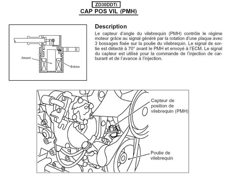

Posté(e) : 3 juillet 201311 a Auteur Bonjour à tous, le problème c'est que là où je suis j'ai pas trouvé le débitmètre ni les compétences pour confirmer qu'il est HS BREF de passage chez Nissan aujourd'hui j'ai eu ce diagnostic : P2 3278 SIG IMPUL PMH P7 3288 RPNC CLG INJ/C Par contre pour interpréter ce défaut et résoudre le problème négatif pas de connaissance. Est-ce que qqu'un peut m'orienter pour résoudre mon problème ? est-ce que c'est grave comme problèmes ? Merci d'avance

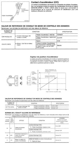

Posté(e) : 3 juillet 201311 a Référent Mécanique Il n'y en a pas ! Il y en a un sur la poulie du vilebrequin .... Les défauts signalent un pb sur la pédale d'accélérateur et d'alimentation électrique du circuit ECM/pompe
Posté(e) : 3 juillet 201311 a Auteur - le PMH : c'est le capteur de position de vilebrequin non ? - si c'est la pédale d'accélérateur ça peut être quoi : problème électrique non ? - pour l'alimentation pompe / ecm je vais procéder à un contrôle des branchements : mais ça peut être quoi ? J'espère que c'est pas la pompe injection by thé way j'ai vu qq part qu on peut changer la pompe injection par une pompe manuelle Y60 , est ce que c'est faisable et quelles sont les incidences sur le ZD30 merci pour votre aide est ce que vous me conseiller de procéder a un changement du capteur vilebrequin tt d'abord ???
Posté(e) : 4 juillet 201311 a Référent Mécanique il faut le vérifier ce capteur et le nettoyer si besoin La pédale comporte des contacts et un rhéostat : un peu de nettoyant contact peut-être Oublie la pompe du Y60 ton 3.0 n'est pas un TD6 : il faut injecter à 1600 bars ! Mais si tu en trouves une tu nous dis
Posté(e) : 4 juillet 201311 a Auteur Merci infiniment pour l'assistance donc : pour le capteur il y a moyen de le nettoyer ? Comment le faire et surtout à l'aide de quoi au juste Pour la pédale je ferai ça Pour la pompe j'ai bien compris En fait tous ces problèmes et qui vous semblent simples à résoudre ne le sont pas vraiment vu que là où je suis il y a beaucoup de patrol Y61 dont 90% sont des Td42 un peu de TD6 ... pour les ZD30 vraiment rare d'en trouver à cause des problèmes liés au système électronique et les conditions difficiles d'utilisation sachant qu'en dehors de tout ça les ZD30 sont d'excellents moteurs, je trouve, mais bon

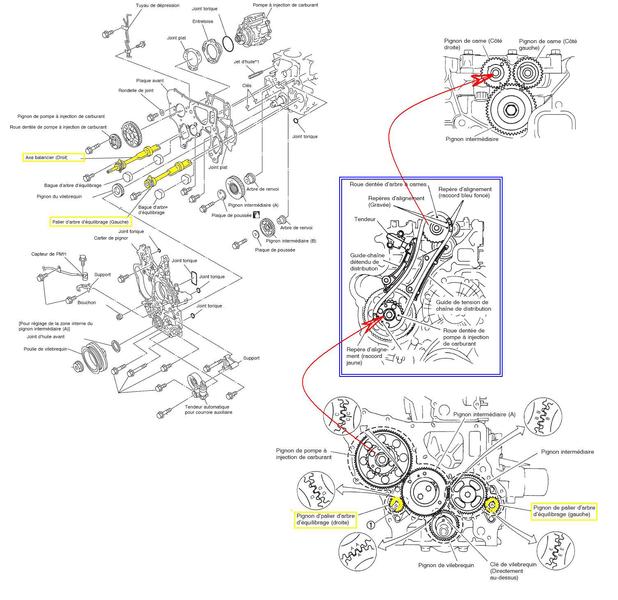

Posté(e) : 6 juillet 201311 a Auteur Bonsoir merci de me passer le schéma ou de la documentation sur le Sys de distribution (mise au point de la chaine de distribution )
