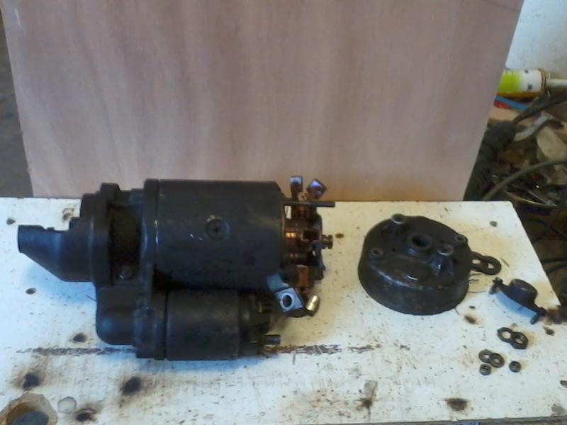

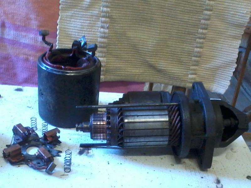

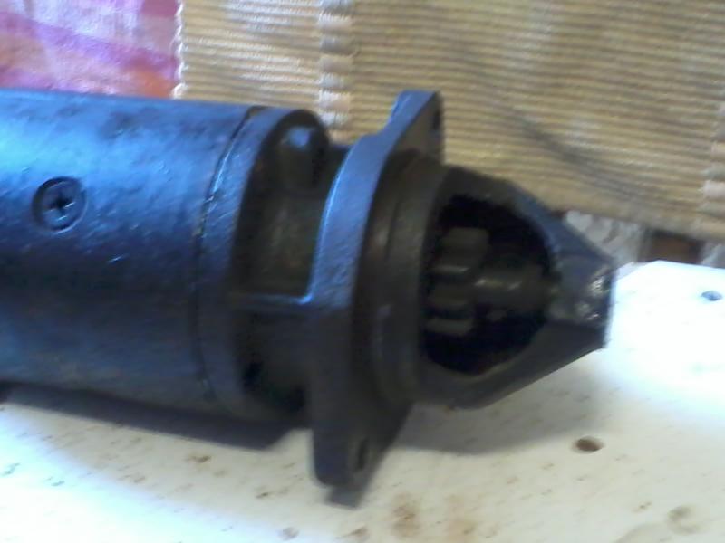

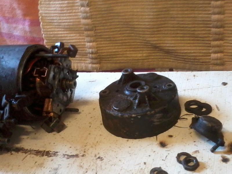

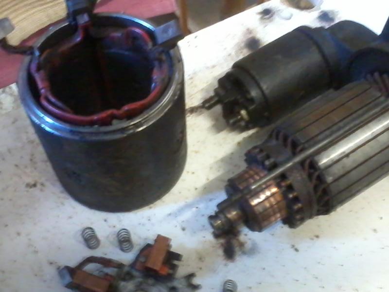

Voici des photos du démarreur Bosch démonté de mon A4.28 pour changer les charbons.
J'ai les références des charbons et bagues quelque part à la maison, je vous mets ça dès que je les retrouve (ou que je retrouve la maison).

[ATTACH=CONFIG]88293[/ATTACH][ATTACH=CONFIG]88294[/ATTACH][ATTACH=CONFIG]88295[/ATTACH][ATTACH=CONFIG]88296[/ATTACH][ATTACH=CONFIG]88297[/ATTACH][ATTACH=CONFIG]88298[/ATTACH][ATTACH=CONFIG]88299[/ATTACH]
DOUILLE BOSCH 2000301043 (2,55€)
DOUILLE BOSCH 1000301000 (3,99€)
BALAIS DEMARREUR BOSCH 2007014068 (18,29€)
