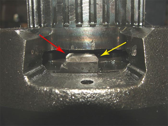

Posté(e) : 9 juillet 201312 a Référent Mécanique en image ce que tu as [ATTACH=CONFIG]88874[/ATTACH] [ATTACH=CONFIG]88875[/ATTACH]

Posté(e) : 10 juillet 201312 a Référent Mécanique et un planétaire réparé par recharge soudure et qui n'a pas tenu !
