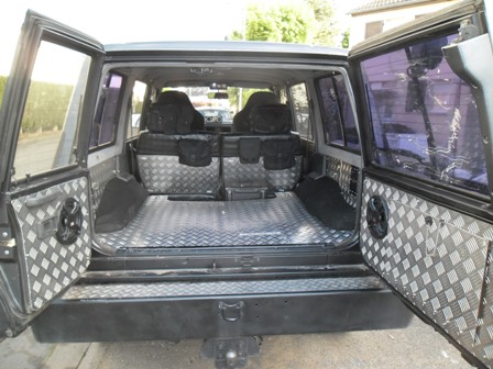

Deux photos: une de mon coffre fini( pas besoin de vous montrer celles des travaux ): plaque alu vissée, sur points d'attaches existants, plus mastic/colle noir et quelques attaches pour les tendeurs et sangles de mon cru, réparties. Les passages de roues ont été recouverts de moquette noire ( des restes de l'habillage des coffres).Comme vous voyez j'ai gardé la partie pour les pieds des passagers de la banquette passager pour le logement de ma caisse à outils( caisse de munitions repeinte) et les bidons d'huile de ldr.On ne voit pas, mais il y aussi un éclairage LED( une bande de 30cm) sur la porte arrière droite pour illuminer la tablette quand la popote se fera en nocturne

waaw:2 (24)::2 (24): super beau boulot struck:agah::agah::agah: ,juste a titre d'info ta utiliser combient de m2 de tole d'alu pour le coffre ey les portes ' et quel epaisseur:2 (18)::2 (18)::2 (18):merci d'éclairer ma lantérne car je voudrait faire comme toi dans mon td6 court:2 (20)::2 (20)::2 (12): mais pour l'instant on va attendre que les finance remonte:2 (20)::2 (22):
Pour info la plaque de plancher fait 1.44 * 1.20, et les latéraux je ne sais pas mais avec les découpes ça fait de la matière c'est sûr. En épaisseur c'est du light en 2/3 mm, pas besoin de plus c'est lourd dur à découper et inutile. Tu peux en trouver en magasins de bricolage. Si tu veux faire pas cher fais un tout chez un ferrailleur de ton secteur, pas du neuf mais prix imbattable J'ai fais marcher mes connaissances pour baisser le coût de la modif sinon je n'aurais pas fais par contre faut une bonne lame sur ta scie sauteuse.
