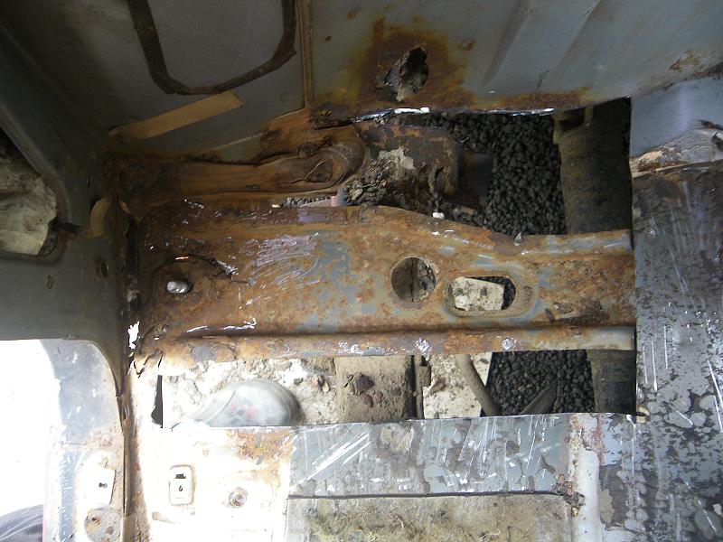

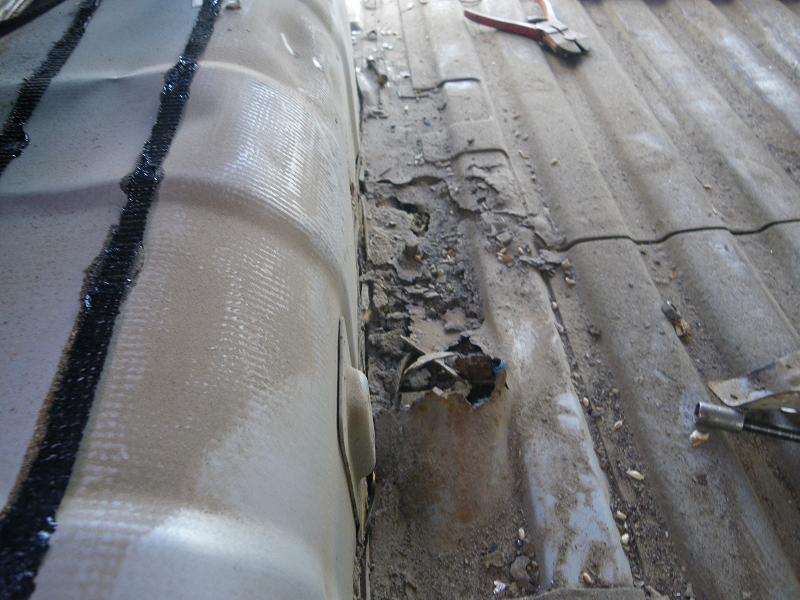

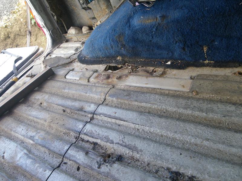

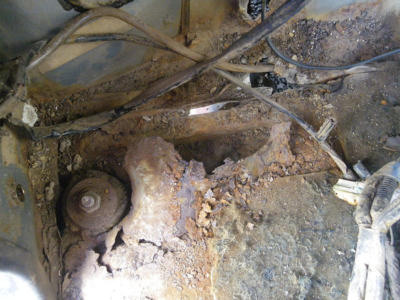

après la sortie au terrain alternance je mettais mis dans l'idée d'attaquer la restauration du trol. Pas mal de boulot mais rien d'insurmontable. J'ai quand même retrouvé de la mousse polyuréthane dans les bas de caisse, tout le plancher au niveau des pieds de caisse à refaire. Demain je vais chercher ma tôle.
Je vous mets quelque photos du démontage.
je vous mettrai d'autre toff après soudure

comme le mien pour les planchers et bas de caisse

Petit conseil, pour éviter ce désagrément : un bon lavage à l'eau claire et virer la boue des petits logements :2 (26):

salut julien comme tu dit il y a du boulot. mécanique et châssis cela est nickel. pas mal de boulot sur la caisse et quelques aménagements à prévoir. j'ai commandé des biellettes de direction, mon amorto de direction doit arriver bientôt. j'ai deja changé les amortos arrière. et quand j'aurai vendu mais jantes de slx j'investirai dans des triangulaire j'ai été acheter ma tôle aujourd'hui, j'attaque la soudure demain. à plus laurent:2 (14)::2 (14)::2 (14):

un conseil regarde quand meme ton chassi sous tout les angles tu risquerais d'y trouver des surprises notament au niveau des support de caisse avant ' ceux qui sont sous les pieds du conducteur et du passager avant et egalement au niveau des support de caisse qui ce trouve dans les passage de roues arriere
pour la caisse tu as trouver le principal mais regarde egalement sur la face avant au niveau des renforts qui se fixent au chassis et egalement la traverse arriere en dessous ( la ou se fixe les charnieres de la porte de coffre)
a voir aussi les arches des ailes arriere et les montants de porte avant juste entre les charnieres de portes et les passages de roues avant
bon courage
tous sa a étè vérifier .j'ai juste la tole au endroit conducteur passager avant derriere les sieges et au niveau des ailes arriere ;le chassie lui est nikel mais j'ai du boulot quand méme .mais avec patience et determination on peut faire beaucoup, de choses .merci quand méme pour les conseille :2 (14):
