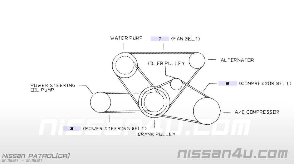

Posté(e) : 18 août 201311 a La poulie ? On voit bien qu'il y a 2 diametres differents reste a voir le numero de la piece Il y a 2 references differentes pour la poulie...... http://nissan4u.com/parts/patrol_gr/el_y60/1989_1/type_4/engine_mechanical/piston_and_crankshaft_and_flywheel/illustration_2/ Modifié 18 août 201311 a par JAy1st

Posté(e) : 19 août 201311 a Auteur merci pierre pour le lien, j'avais deja été regarder c'est exactement le montage que j'ai puisque j'ai acheté une clim y60, mais là je ne m'attendais pas à galérer pour une courroie. ok montagnard je vais retenter en démontant le galet sinon je vais passer à la solution offensive une courroie un peu plus grande
