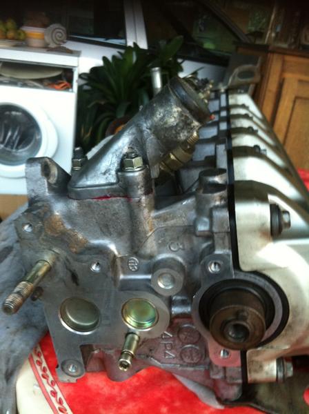

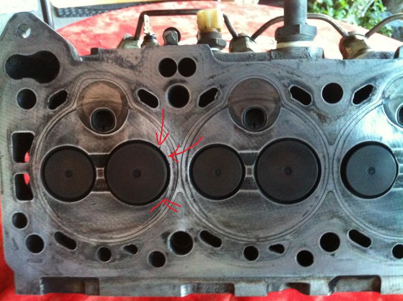

Posté(e) : 1 septembre 201311 a Auteur bonjour, bien, pour la culasse neuve, ça ne va pas le faire ... alors je cherche ... j'ai trouvé une culasse dont voici les photos. Elle est complète avec AAC, poussoirs et injecteurs. Bien que personne ne puisse être DANS la culasse pour savoir, y a t-il des indices qui vous inquiétent sur ces photos ??? la culasse est à 450€ complète port inclus. Qu'en pensez-vous ? bien, merci et bon dimanche ! J'ai mis en rouge des zones qui moi m'inquiètent sur le premier cylindre AScq
Posté(e) : 1 septembre 201311 a Référent Mécanique à l’œil nu on ne peut pas savoir si l'alu est devenu poreux .... seule une épreuve peut le détecter. Les craquelures au droit du siège de la soupape ne me semblent inquiétantes Mais attention si c'est une culasse d'atmo l'arbre à cames est plus "pointu" que celui du turbo
Posté(e) : 1 septembre 201311 a Auteur Bonjour Merci pour vos réponses Une épreuve coûte cher ??? C'est bien celle-là une culasse de turbo .... Le prix vous semble raisonnable par rapport au risque pris ?? Bonne journée
Posté(e) : 1 septembre 201311 a Salut, En fait les zones que tu as marquées sont sur le dernier cylindre (n°6) le premier étant côté distribution pour le reste avec Pierre:2 (26):
Posté(e) : 1 septembre 201311 a Auteur bonsoir. je dois demander l'épreuve de la culasse au vendeur ? sinon, je limite le risque, vu que j'aurai l'arbre à cames, les injecteurs et les poussoirs en "double " ? bonne soirée, Ascq
Posté(e) : 1 septembre 201311 a Référent Mécanique je te redis que l'ACT n'est pas le même que celui du Y60
