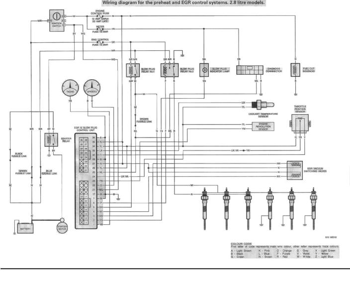

bonjour
ce n'est pas des barrettes de masses :2 (21): c'est les alimentations + des bougies :2 (26):
la masse se fait par le moteur voire châssis :2 (26):
La petite barrette va à la masse moteur en mode préchauffage via un relais
La petite barrette alimente en 12 volts les 6 bougies via un autre relais (branchées en deux groupes // de 3) ce qui donne 6 volts sur chacune en mode post-chauffage
