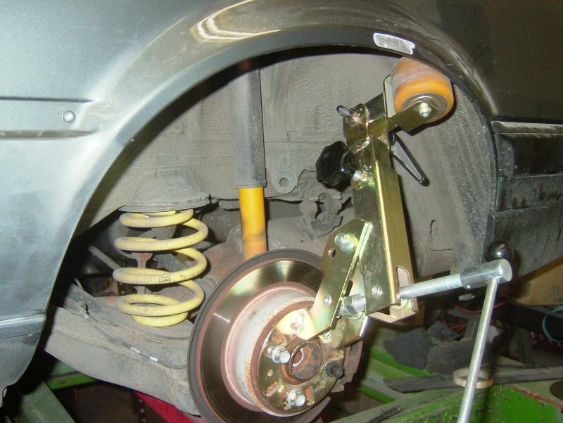

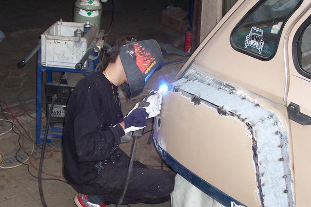

ca c'est une facon d'elargir
si non il y a cet apareil

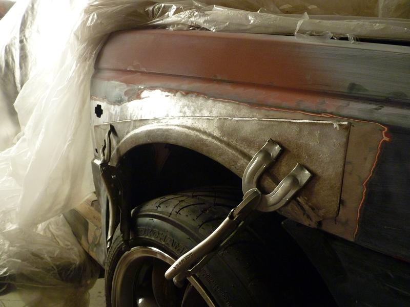

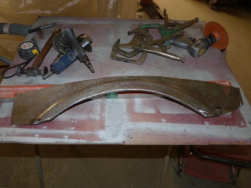

Bon alors voila l'avant. Donc là, on a amputer, pas de souci, elle ne reviendra pas:2 (15)::2 (15)::2 (15):
Oui, il manque une partie, mais l'élargisseur fais son office de "cache" et au moins, je suis tranquille.

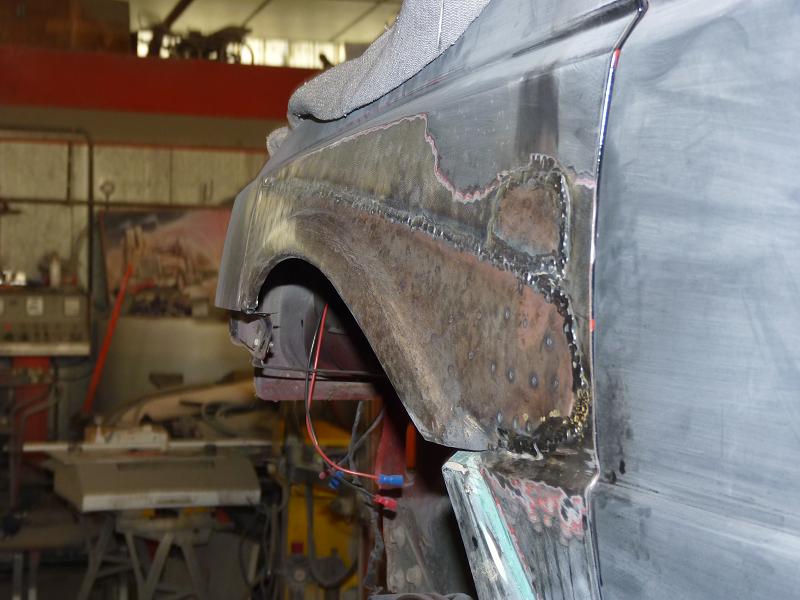

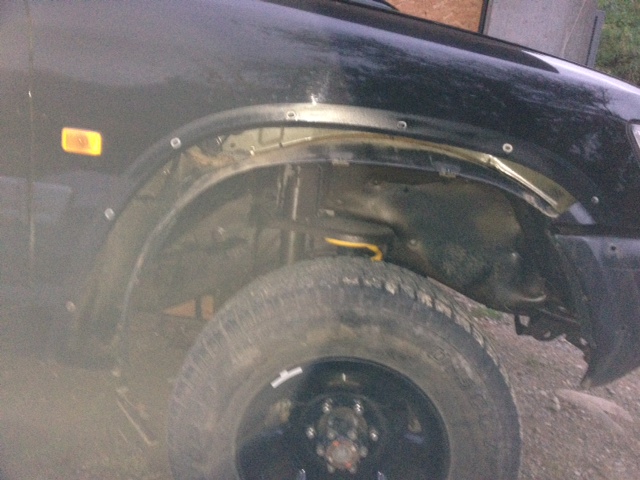

Et l'Ar

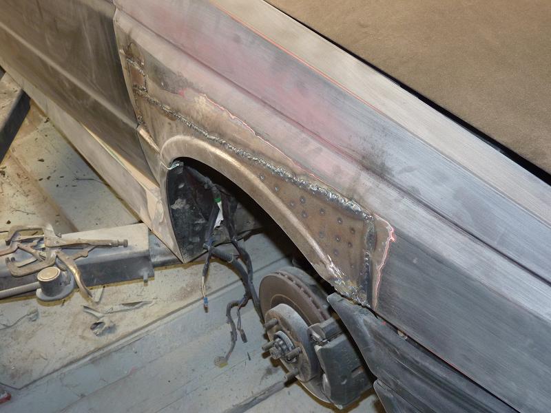

Donc, oui, c'est pas lisse:2 (21):, on a pas poncer et tous ca, car c'est cacher... Donc on a couper, ressouder des tôles et mastiquer, ou le besoin se faisais sentir, mais donc, pour ressouder les tôles, on a dut garder de l'ancienne.... on a disquer, traiter et tous ça, mais bon, je préfère l’amputation:2 (15)::2 (15):
Mais ici ce n'étais pas possible, avec le passage de roue on devais faire comme ça pour conserver la pince pour garder l'aile rigide...
