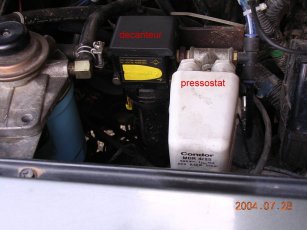

Pour les photos :41616-4::41616-4::41616-4:
compresseur de recup(voiture à la casse)
Modele avec courroie trapezoidale
Emplacement:coté gauche du moteur(sous l'alternateur)
Fixé avec une cornière
Accouplé avec la courroie à la poulie qui est libre sur le vilebrequin.
P.S ATTENTION à l'alignement lors de la mise en place.
Branchement pneumatique:idem qu' un compresseur d'atelier
(compresseur,epurateur,pressostat declanchement 8 bars,et si possible reserve d'air)

penses tu que je peux faire la meme chose avec le compresseur d'origine??? comment as tu fais pour les raccords? tu mets beaucoup d'huile? enfin je pense me pencher sur le sujet d'ici peut....!!! :2 (14)::2 (14):

les gars il y a une solution bien simple pour un graissage permanent
il suffit d'installer un T sur la sorti du reniflar qui vas dans la pipe d'admition
et bien sur un deshuileur a la sorti du compresseur
et le tour et jouer
et noublier pas de monter une soupape de securiter si defoit l'enbrayage du compresseur resterai coller
seb
