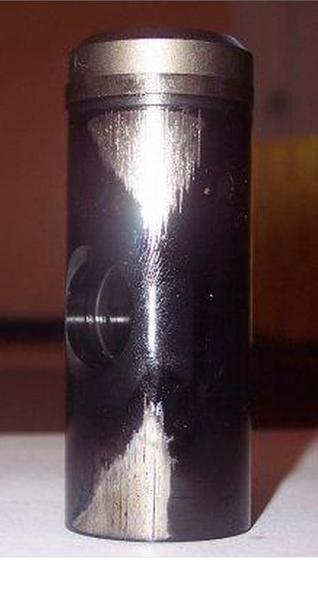

Posté(e) : 28 avril 201411 a Auteur CA Y EST. IL TOURNE. Bon pour résumer, j'ai fait ce qui a été décrit. J'ai changé mon transistor que j'avais ressorti. Premier essai de démarrage : transistor claqué. Deuxième essai avec un nouveau transistor, le troll démarre mais prend difficilement les tours avec un régime maxi de 1800 tr/min. J'essaie de charger le moteur franchement et le transistor claque à nouveau avec le fusible de pompe. Conclusion : vérin de débit partiellement grippé. Donc je me mets à la recherche d'un PSG5 avec vérin de débit et d'avance et pour le même prix j'ai trouvé une pompe échange standard de 29 000 km avec facture. J'ai vite fais mon choix, acheté la pompe et montée sur mon pépère. L'opération est terminée depuis jeudi mais j'attendais de faire quelques bornes (400) pour pouvoir claironner hourra. Je garde la pompe d'origine que je vais retaper pour en avoir une d'avance. Concernant le transistor, l'opération du changement en elle-même avait bien fonctionné mais avant de reposer la pompe sur le moteur il est vivement conseillé de vérifier les 2 vérins (la majorité du temps c'est le vérin d'avance qui est HS et qui fait sauter le transistor mais dans mon cas, c'est celui de débit) et les fils qui vont du PSG5 aux vérins car il arrive que les gaines se détériorent et que les fils se touchent. Avant de remonter ma pompe, j'ai enrubanné les fils des vérins pour prévenir d'une détérioration des gaines. En ce qui concerne le changement du transistor, ce qu'il faut savoir c'est que les 2 ref (IRLR2509 et IRL2505) sont des appareils de puissance et qu'ils chauffent beaucoup. Il est impératif qu'ils aient un bon refroidissement donc soit vous mettez le IRLR2905 sur la carte CMS mais avec une colle thermo dispersive, soit vous mettez un IRL2505 sur une tôle pour refroidir avec de la graisse thermo conductrice mais il est impératif que les masses (patte du milieu et partie métallique au dos du transistor) soient isolées de la masse moteur sinon il est en court-circuit et il claque. Voilà, je crois avoir dit le principal. Concernant l'externalisation de transistor de la pompe, j'ai fais plusieurs photos pour faire un reportage et un process mais après avoir découvert que les masses du transistor et du moteur devaient impérativement être isolées, je me suis dis que c'était une mauvaise idée de peur que le transistor claque dans les passages de gué ou avec des fortes pluies. Donc je ne vais pas le faire car je le déconseille vivement pour une réparation durable par contre ça aide pour le recherche de panne. Si ma réparation a été aussi longue, c'est que je suis passé par la case sciatique à plusieurs reprise pour finir sur le billard le 25 février et je recommence juste à pouvoir mécaniquer (depuis 1 semaine). Conclusion : avant de changer le transistor vérifiez bien les vérins et leurs fils. Je suis de nouveau un homme heureux (enfin un gamin qui vient de retrouver son jouet) même si je ne peux pas encore en profiter comme je le souhaiterais à cause de ma santé. Merci à tous ceux qui ont fait avancer le shmilblic et à bientôt Jérôme

Posté(e) : 29 avril 201411 a Auteur Les vérins sont effectivement les électrovannes. Désolé je n'ai pas employé le bon terme. Le fait qu'ils fassent disjoncter le transistor est souvent dû à un court-circuit qui peut être d'origine mécanique (grippé ou coincé par la crasse) ou électrique (fils dénudés). La pompe à injection reste un élément fragile et avec des usinages précis. Il est donc préférable d'avoir un minimum de connaissances en injection et de documentations. Après libre à toi d'estimer les risques que tu prendrais en faisant l'opération et de tenter ou pas le démontage. Sincèrement, ça ne me parait pas si compliqué que ça mais j'ai des bases en moteur donc je ne sais pas si je suis objectif concernant le niveau de difficulté. J'espère avoir répondu au mieux à ta question.
Posté(e) : 29 avril 201411 a il y a aussi l’accès pompe en place : un des deux actuateurs/électrovanne se trouve coté bloc moteur !
Posté(e) : 29 avril 201411 a Référent Mécanique oui et c'est celui qui commande l'avance ... et qui se grippe si il y a de l'eau dans le gasole : celle-ci se dépose dans ce point bas et ça finit mal C'est pour ça que de temps à autre je mets de l'huile 2 temps dans mon réservoir
Posté(e) : 30 avril 201411 a je ne suis pas calé en mécanique mais j'ai des amis qui sont bons en mécanique. démonter l’électrovanne et constater de visu ne devrait pas être une difficulté insurmontable. je ferai des photos et je vous tiens au courant.
