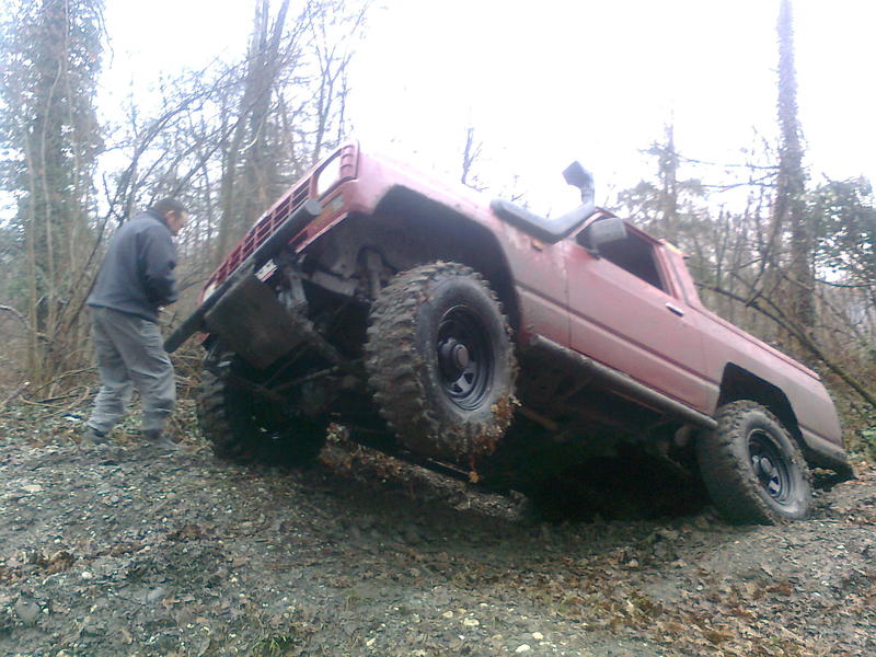

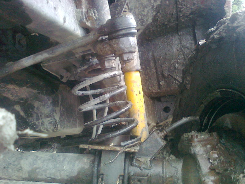

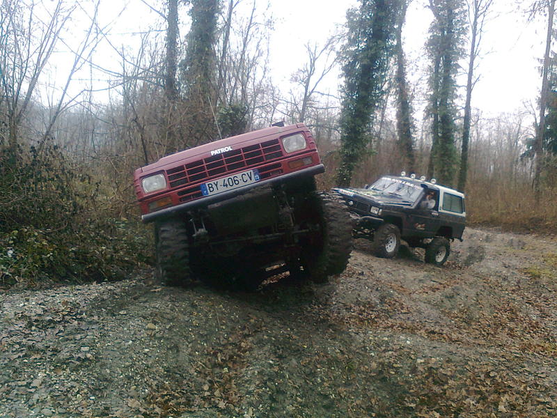

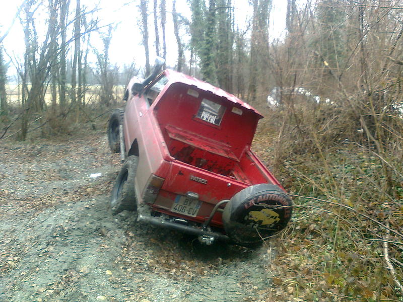

patrol levé papatte 018.jpgun petit levé de papatte aujourd'hui sur notre terrain , les ressorts on bien tenu et ne ce déboite pas, par contre les ammortos me bride un peu :2 (22): c'est des origines
et pour te répondre willax , non je n'ai pas perdu de hauteur , et en plus grâce a la souplesse que j'ai pris je passe a des endroits ou je ne passé pas auparavant, c'est l'avantage d'avoir son terrain on sais ou on a des difficultés et on peut faire ce qu'il faut pour arranger ça , par contre j'ai plier légèrement une lame que je vais réparer demain

pour tes ressort tu n'as pas fait d'arrêt a chaque extrémité de tes ressorts pour eviter qu'ils tournent sur leur supports comme çà se fait à l'origine :2 (21):
salut routard
non je les est mis tel quel , et ça bouge pas
la seule chose, c'est que tu les entend travailler puisqu'ils sont ferraille contre ferraille , mais ce n'est pas gênant, je n'est pas mis de coupelle caoutchouc c'est pour ça

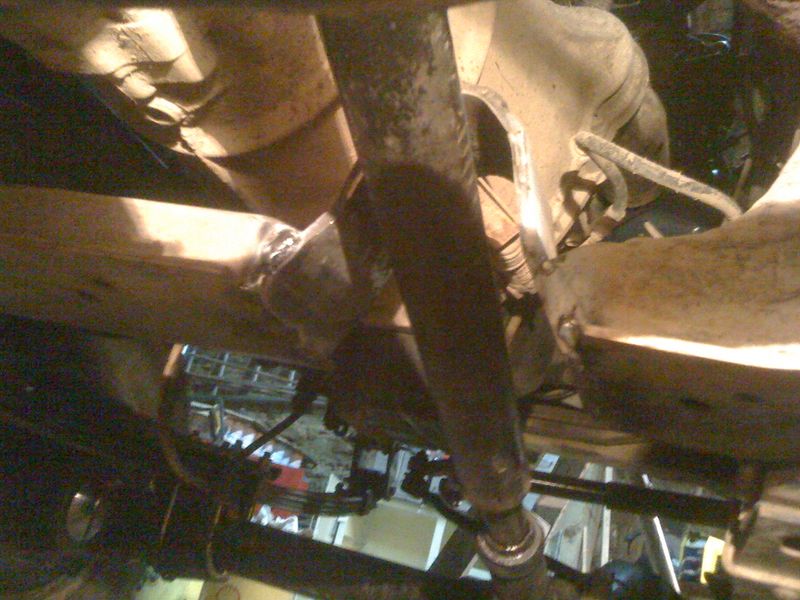

tu me dit qu'il faux coupé le traverse en dessou de l'arbre avant je viens de regarder c'est une gros traverse qui a l'air d’êtres un renfort de chassis
quand pense tu...
merci
gros boulot la couper c'est rien mais la remonté au dessus dur dur
pour ma part je n'ai pas renforcé et des autres pote non plus et ça bouge pas , mais chacun fais comme il le sent:2 (26):
Jean marie, c'est une traverse maitresse qui fait la rigidité du chassis, la renforcée est conseillé. Après, comme tu le dis si bien, chacun fais comme il le sent.:2 (15):
