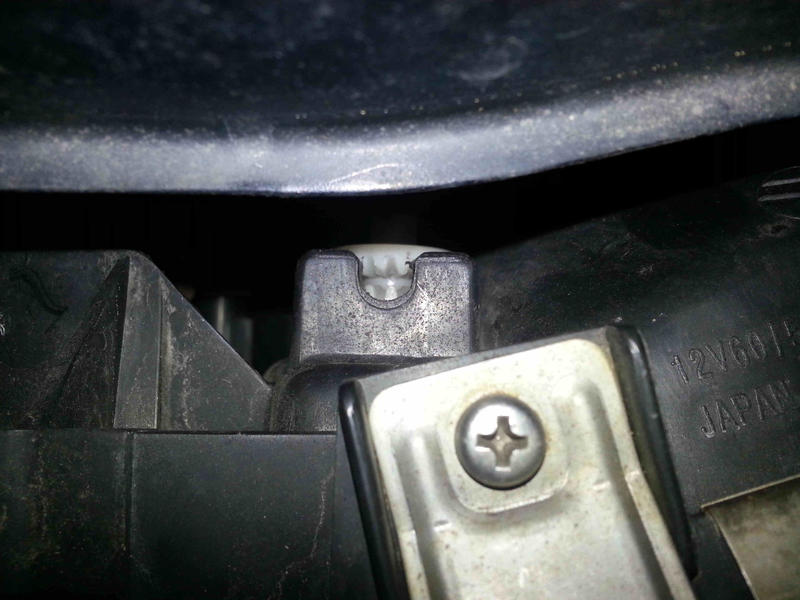

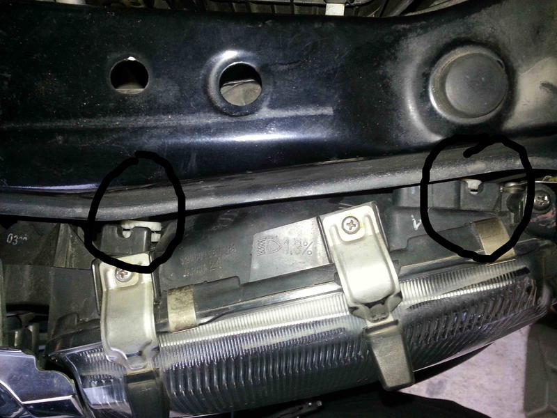

Posté(e) : 16 novembre 201311 a Bonsoir, Avec la nuit qui tombe rapidement en ce moment (j'ai acheté ce troll début de cet été), je me rends compte que un des mes phares (coté gauche) éclaire bien trop haut. Je voulais le descendre, mais à ma grande surprise, la clé nécessaire n'est pas une six pans. Il y a des cannelures, et il semblerait qu'il soit nécessaire d'avoir un outil spécial. Quelle vis règle la hauteur, et laquelle pour le réglage latéral ? Merci pour votre aide. Bonne soirée

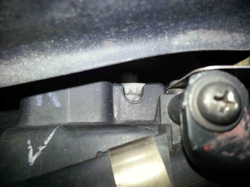

Posté(e) : 17 novembre 201311 a Auteur Je ne sais pas si avec du torx cela pourrait aller. Voila les photos des engrenages. Sur les 2 optiques se sont les mêmes.
Posté(e) : 17 novembre 201311 a Auteur ok, faut que j'essai. mais je n'ai jamais vu un tel type de réglage.
Posté(e) : 17 novembre 201311 a Référent Mécanique c'est un double engrenage dont l'extérieur est fixe .. en gros un renvoi d'angle qui ne fonctionne pas bien pour la hauteur du phare tu as une commande sur le tableau de bord
Posté(e) : 17 novembre 201311 a Auteur c'est un double engrenage dont l'extérieur est fixe .. en gros un renvoi d'angle qui ne fonctionne pas bien pour la hauteur du phare tu as une commande sur le tableau de bord La commande sur le tableau de bord commande les 2 phares. Pour moi, je n'ai que la nécessité de descendre celui de gauche afin d'améliorer mon éclairage et ne pas éblouir les autres. J'ai remarqué que l'engrenage vers l'avant du troll (vers l'optique) tourne très facilement, C'est lui qui doit commander le mouvement de l'optique ou celui vers l'arrière?
Posté(e) : 17 novembre 201311 a Référent Mécanique Avec un long tournevis tu peux le faire à l'horizontale il y a une empreinte derrière lae double engrenage
Posté(e) : 18 novembre 201311 a Auteur Merci Pierre, J'y avais déjà pensé par l'arrière.. mais malheureusement (et bizarrement) il n'y a pas de trou dans la tôle en face de la vis. Et en + il y a cette grosse boite à filtre a air... Me suis tué les mains pour remplacer l'ampoule. Faut pas des mains de bûcheron pour remplacer l'ampoule
Posté(e) : 18 novembre 201311 a Référent Mécanique alors avec un tournevis plat tu fait tourner l'engrenage .. pas facile mais ça se fait
Posté(e) : 3 décembre 201311 a Auteur Hello, Désolé pour la réponse tardive, mais j'étais occupé J'ai réussi à régler mes feux, avec un tournevis plat, en faisant tourner la molette progressivement. Affaire classée. Merci pour les coups de main.
