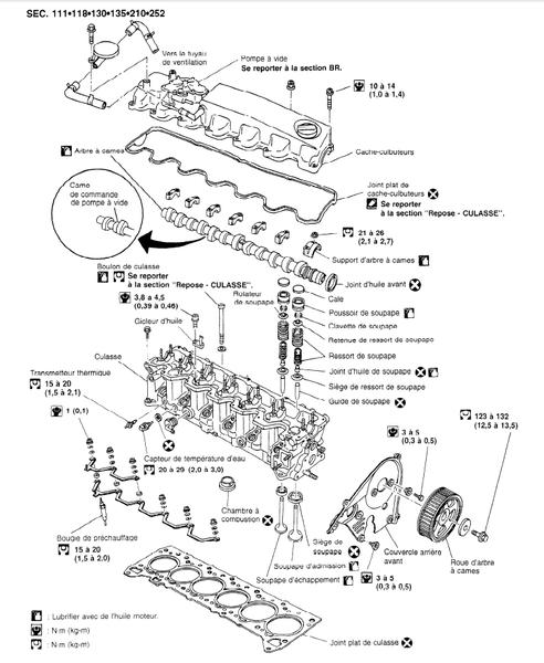

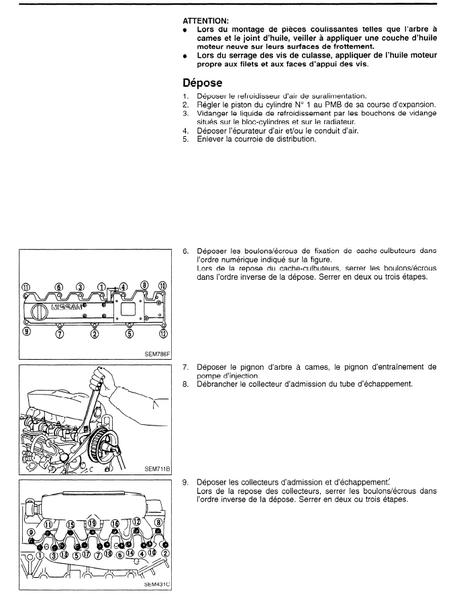

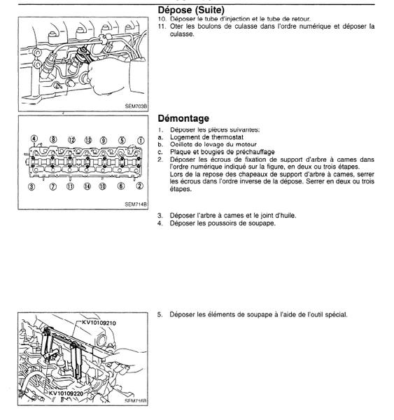

voila l'arbre à cames de mon td6 est hs (came de pompe à vide) j'ai un nouvel arbre à cames mais j'ai besoin de doc concernant le démontage (ordre pour les paliers) et du remontage (ordre et couple de serrage paliers)
merci de me fournir ça j'ai besoin de mon trol !! :2 (26):
