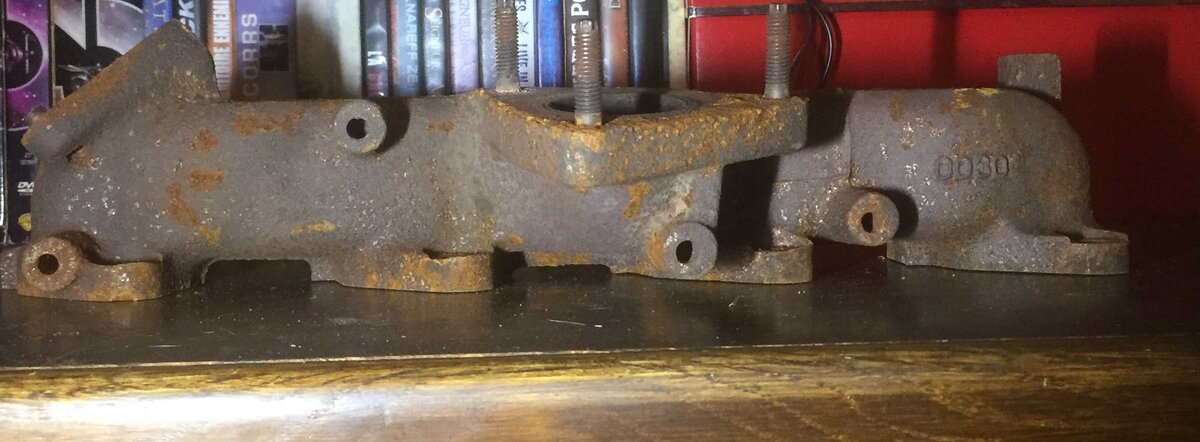

hier nous avons tout démonté et voici les problèmes rencontrés  !
courroie morte
tendeur de courroie complètement mort
petit jeu dans l'axe du turbo (pose d'un turbo neuf)
collecteur d’échappement qui fuit avec un boulon de cassé, ça ça me fait chier  DSC_8390.thumb.JPG.fe8777cf1ed76174757fe9ac29eb328c.JPG

ça y est le collecteur est déposé, il est complètement déformé et il y a deux goujons de cassés dedans, dont un avec un tourne à gauche de cassé aussi à ras, je suis dans la merde !

voila pourquoi le bruit de turbine et le claquement au moins tu as trouvé
pour le reste là ... bon courage
demande à @npatrol80 si il lui reste de la pièce, il me semble que ce n’était pas en mauvais état...

il y a une heure, Fafalastuce a dit :
La je suis au boulot je regarde ce soir pour voir ce qu’il me reste mais normalement le collecteur je dois avoir avec un joint neuf ou presque.

merci de votre aide les gars ,
Franck dis-moi le prix de ton collecteur, vérifie qu'il soit bien plan car le mien a 6mm de déformation et c'est surement ça qui a fait péter les goujons
je vais attendre que tu rentres mon techounet

Il y a 4 heures, pti trol a dit :
pour les avoir démontés ils étaient propres
Je viens de regarder il a l'air en bon état par contre il est plein de rouille (il était pourtant bien quand je l'ai récupéré). Par contre au niveau du plan de joint il me semble bien il faudra juste brosser pour virer la rouille. Il reste un goujon qui a pété au niveau du raccord du refroidisseur d'egr. J'arrive pas à mettre la main sur le joint je ne sais pas ce que j'en ai fait, désolé.
Pour le prix 50€ pour le port ça te va??

Il y a 8 heures, npatrol80 a dit :
oui Franck c'est parfait !

Il y a 15 heures, pti trol a dit :
oui je m'en rappel  bien mais pour ça il faudrait sortir le moteur ; et c'est pour ça que je t'avais demandé si il était possible de mettre une plaque bouchée coté echappement
le mien était fissuré, je m'en suis aperçu quand j'ai changé ma pompe, il sort sans soucis, bon il faut jouer au casse tête chinois mais ça sort et je l'ai fait ressouder
