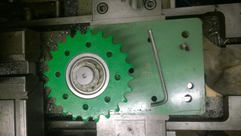

Mauvaise nouvelle, la pièce n'est pas finie complètement il me manque les vis en 10/125 qui sont au cul de la bt sinon ça aurait roulé (je n'ai pas de photo mais bientôt)
voici la piece pour la boite du proto
hou là ça biche là, c'est du grand très grand mendes :2 (24):
vous n'êtes pas bien quand même, lol
c'est top ton truc (truc pas péjoratif, plutôt inventif)
