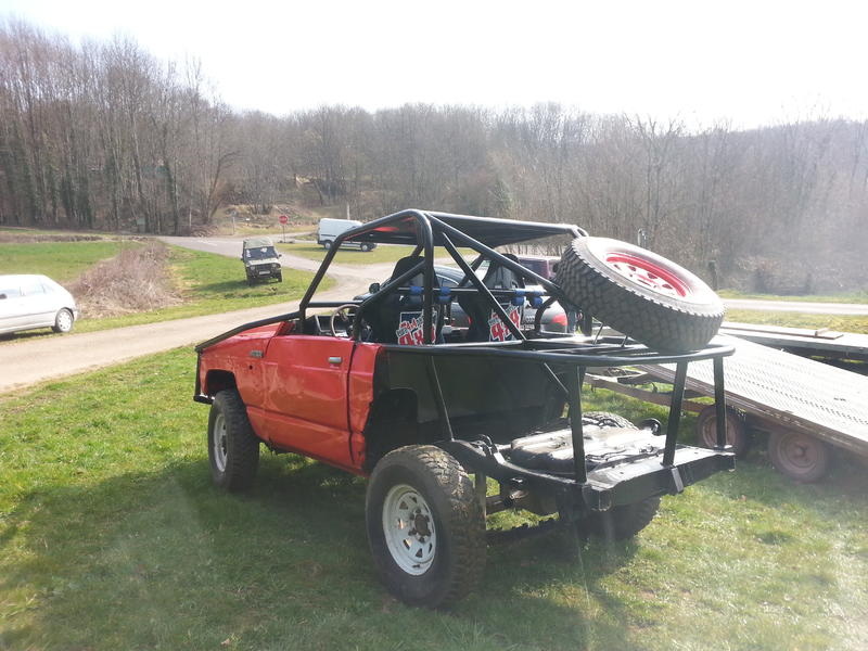

salut à tous, le problème de déjauge venait du filtre qui était trop petit : après avoir remis un filtre d'origine ça remarche maintenant voici quelques photos de la sortie d'aujourd'hui

voici encore une ribambelle de photo

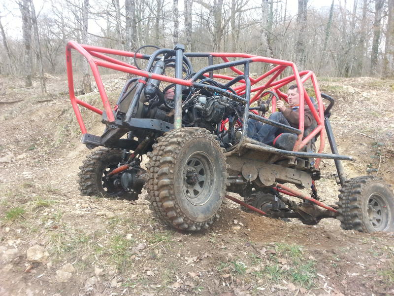

par contre à mon avis ton train avant est beaucoup trop rigide d'où tes pertes d’adhérence et ton tonneau sur la vidéo :2 (20): car ton train avant fait travailler le pont arrière plutôt que de croiser donc le 4x4 penche énormément et vu le poids haut perché de l’arceau, c'est tonneau assuré :2 (8):
tu as tout à fait raison, le pont avant travaille sur des tirants d'origine de y60 donc ça limite, je ne suis pas convaincu va falloir monter un xlinx pour remédier au problème de croisement avant sinon voila une autre vidéo pour que vous puissiez vous rincer l'œil
