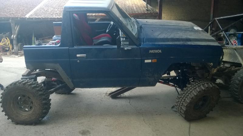

Posté(e) : 20 avril 201510 a Auteur j'ai eu des autres soucis qui ont retardé un peu les essais, là j'ai démonté l'axe central du xlink et j'ai pointé la rotule il ne me reste plus qu'à souder le support sur le pont et refaire un axe, ensuite j'essaye à nouveau, là je ferai des photos
Posté(e) : 27 avril 201510 a Auteur voila ce que ça donne une fois fini voila il y a 100/110 cm sous la roue arrière et environ 80/90 sous la roue avant on voit mal sur ma photo mais ce n'est pas évident de conduire et faire des photos

Posté(e) : 19 juillet 201510 a Auteur Ben il est cassé ! j'ai monté un banc de roche et il a plié : l'avant mort, complet Du coup je suis parti sur une autre idée 3.3td à ressort de gr pour pouvoir rouler

Posté(e) : 24 juillet 201510 a Auteur oui pierre mais il faut savoir rebondir c'est pour cela que j'ai reprit un 3.3 at monté les ponts et ressorts de gr
Posté(e) : 2 septembre 201510 a Auteur salut, pour remplacer mon proto je suis reparti sur un 3.3 td, ponts de GR, ressorts de GR aussi, bloc ar et glissement av, freins séparés, treuil arrière. Il ne manque plus que l'arceau extérieur. Les premiers essais sont très concluants 120 cm sous la roue arrière et 100 cm sous celle de devant

Posté(e) : 3 septembre 201510 a Auteur 3 week-ends et il était monté, la chaîne guide le ressort et bloque les amortos pour les préserver
Posté(e) : 3 septembre 201510 a Auteur oui un pour refaire la caisse, le deuxieme pour monter les ponts et ressorts, le troisieme pour reposer la caisse est le redémarrer et faire des essais
