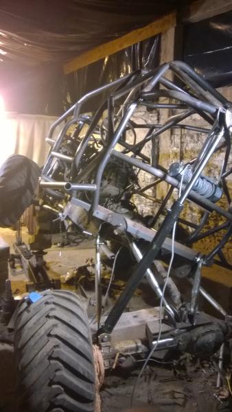

Pour répondre à OBELIX oui ça reprend exactement le principe des air shock et pour le prix je suis bien moins cher que les air shock
les vérins ne m'ont rien coûté, les boules d'azote rien non plus (j'ai juste à payer pour les faire charger en azote chez jd) et pour les flexibles je ne sais pas encore

........ l'azote est incompressible elle remplace les ressorts
voila vous savez tout j'espère avoir été clair
ce ne serait pas l'inverse des fois ?
non non l'azote et incompressible c'est mon oncle qui m'a fait le plan de montage (il bosse aux protos chez John Deere) il doit savoir se qu'il fait s'il m'a dit de monter ça
gustave, la compression qu'il aura d'un côté, va se reporter de l'autre ....
lorsqu'une roue va s"enfoncer dans l'aile .... cela repoussera d'autant celle opposée ...
je pense que c'est ce qui se passe non ?
Mais comment cela se passe t-il lorsque par exemple, une roue avant vas tomber dans un trou ?
Celle opposée va immédiatement remonter dans l'aile car sa sphère sera en dépression ?.. et ... et ... j'ai du mal à imaginer :2 (21):
tu as dû mal entendre :2 (26): et ton oncle va en rigoler ..

alors pour répondre à piero83 nan quand la roue va monter elle sera en butée et quand l'autre roue devra descendre dans un trou c'est l'azote qui va la pousser
pierre l'article que tu m'as envoyé est vrai sauf que moi je vais le monter dans l'autre sens et l'azote fera ressort
Mon oncle a essayé à l'usine et ça marchait après j'ai eu du mal à comprendre le système

voila comment ça va marcher un accu par verrin
c'est bien ça ... et l'azote est un gaz donc compressible :2 (26): sinon il ne pourrait jamais faire office de ressort
oui pierre j'avais mal compris, j'ai donc appelé mon oncle pour être sûr
le troll marchera comme un bx sauf que je n'aurai pas de pompe hydraulique juste un accumulateur et le vérin
autant pour moi :2 (21):
Au point ou tu es pourquoi ne pas ajouter un distributeur par vérin qui te permettra en plus de corriger l'assiette de ton véhicule dans les dévers,comme on a par chez nous en trial 4x4 proto?
bonne idée mais je n'aurai pas de pompe hydraulique pour mettre en pression le circuit donc la correction d'assiette dans les devers ne pourra pas marcher
Si l'avant croise autant que l'arrière tu ne feras pas souvent de papate en l'air! :2 (15):
:agah: En effet, là, ça "cause" ! :agah:
merci les gars pour le soutien moral
sur la dernière photo j'ai 80 cm sous la roue l'angle entre le pont et le fond plat du proto et de plus ou moins 45 degrés et le vérin à la tige de sortie de 47 cm sur 80 cm y reste donc de la marge
et pour la papatte en l'air il l'aura quand il sera sur le coté lol
Effectivement les photos parlent bien. Il faudra un arbre avec un grand coulisseau.
L'idéal serait d'avoir quand même une pompe hydraulique. Tu pourrais gérer la garde au sol et redresser la situation dans les cas critiques, ou affiner les réglages .. Vu l'arceau ça ne risque pas grand chose. Le top serait de trouver une pompe hydraulique électrique de camion benne. Ca ne prend pas beaucoup de place et juste deux fils à tirer.
Sacré taf que tu nous fais là, :2 (24)::agah:
