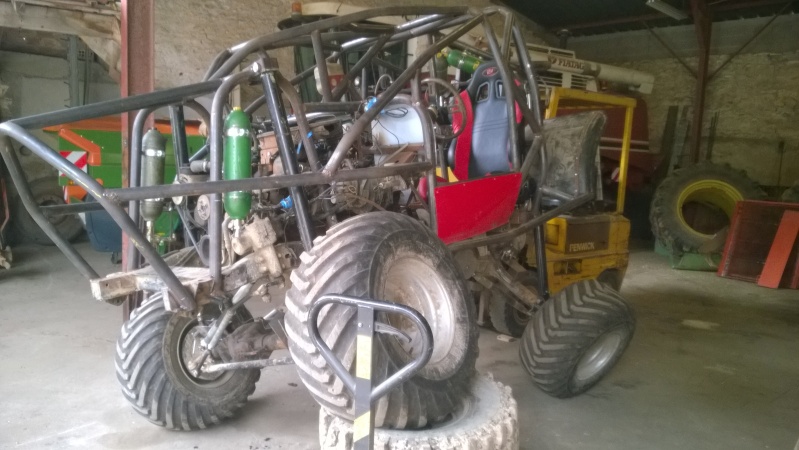

le troll a démarré cette aprem après 8 mois sans tourner, il a démarré au quart de tour sans aucun problème. Bientôt la fin des travaux plus qu'à charger les vérins en azote
:2 (24):et comment tu fais ça :2 (3)::2 (18)::2 (24): comme pour recharger une clim :2 (18):, quelle pression tu mets dedans :2 (18)::2 (18):
je les recharge avec un appareil spécial qui ne sert qu'à ça et pour la pression je vais déjà leur mettre 200 bars au début et après diminuerai la pression pour redescendre le 4x4 à la hauteur que je souhaite. Je mettrais des photos quand je ferai la manipulation

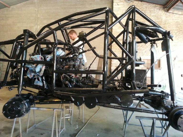

voici des nouvelles du proto

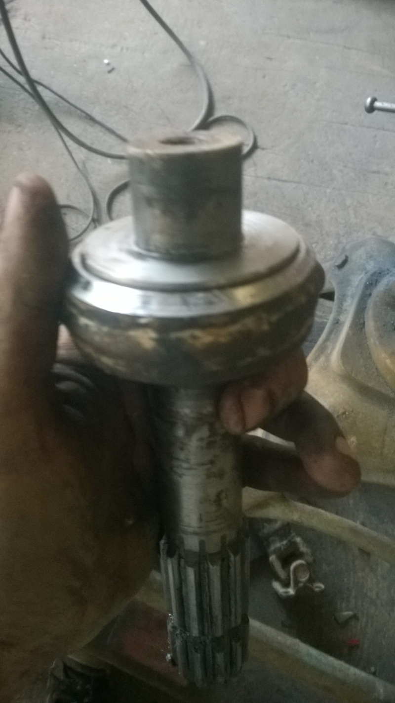

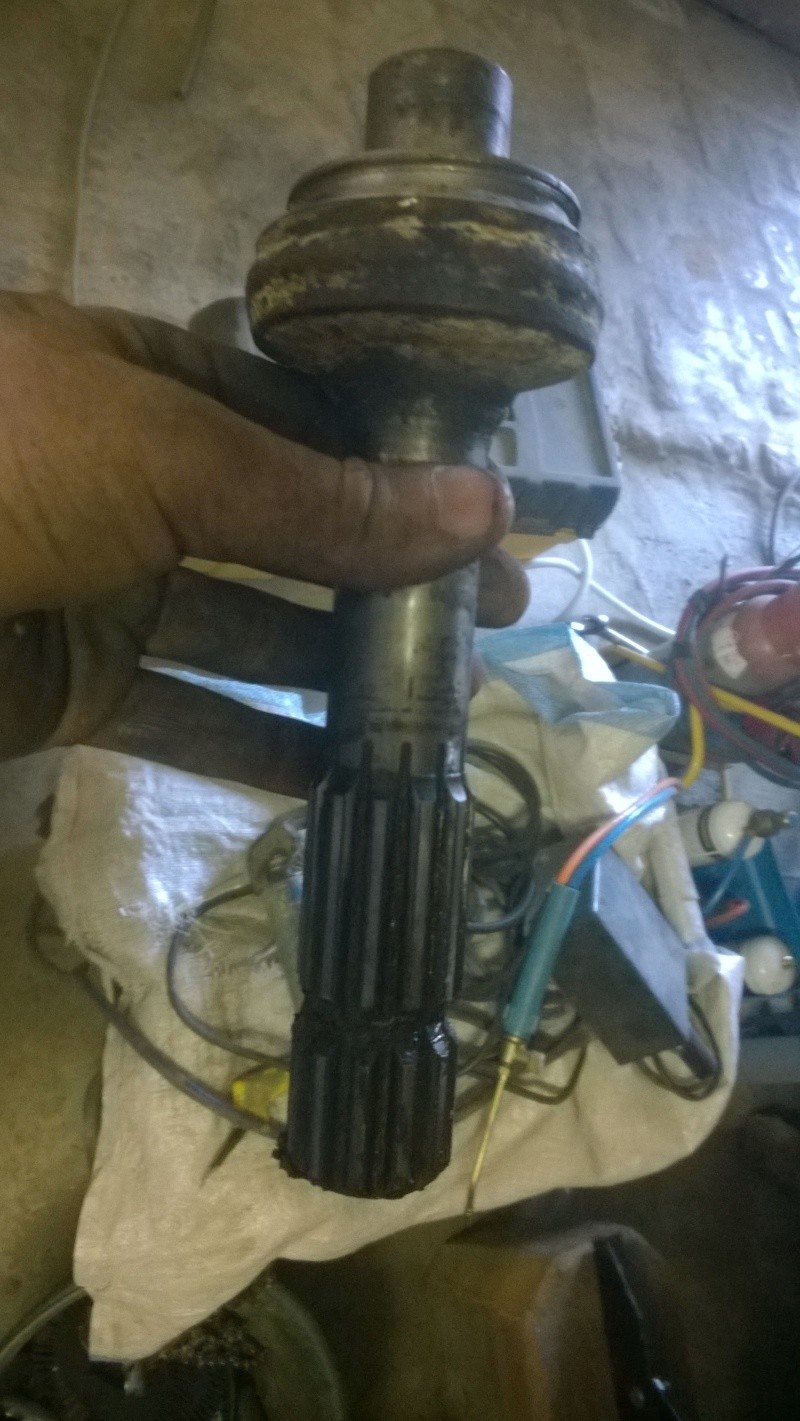

et voila fabrication d'un arbre grand angle

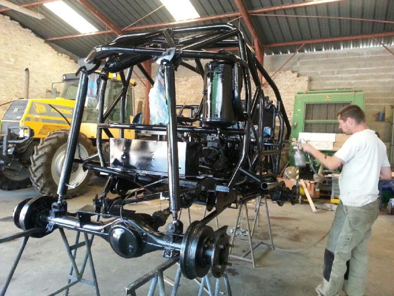

première couche de peinture

avez-vous une idée du poids qu'il peut faire ? je les amené à la pesée samedi avant la peinture
ha oui pierre il est bien moins lourd que le fastrac mais il fait plus de 1300 kg

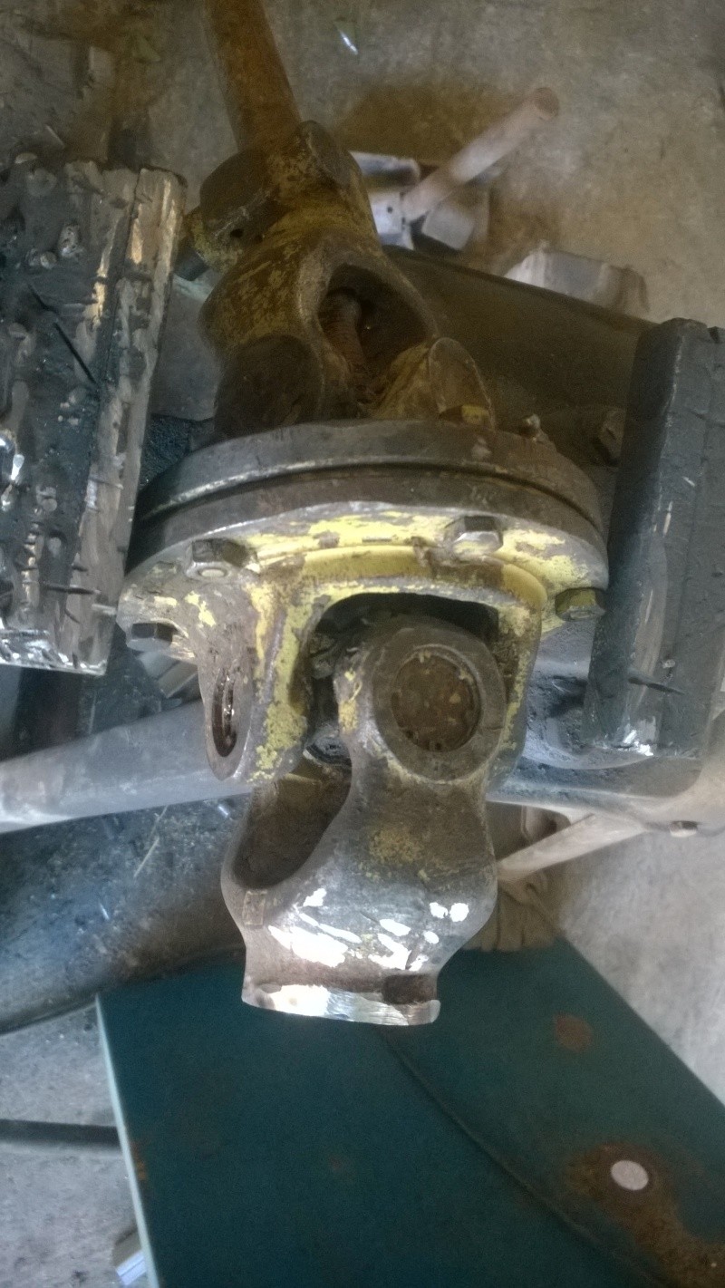

b 1 moi j'dirais autour des 1500/1700 kg :2 (18)::2 (11)::2 (20):, en tout cas superbe boulot :2 (15): et pour le cardan c’était celui de la faucheuse Khun à papa :2 (18)::2 (18)::2 (18)::2 (15)::mdr: tu vas voir quand y va savoir ça :2 (24)::2 (15):
C'est un arbre d'une prise de force non ?:bravo_bis:

oui c'est un cardan de prise de force que mon père avait cassé, du coup je lui ai trouvé une deuxième vie et pour le poids on y est presque

ton cardan grand angle c'est bien mais bourbier interdit :2 (8): car le syteme qui relie les deux croisillons n'est pas étanche donc elle va vite prendre du jeu :2 (26)::2 (22):
oui je sais trol30, de toute façon un engin pareil n'est pas fait pour les bourbiers c'est plutôt pour grimper aux murs
Mouaif, et encore, quand tu vois le cul des tracteurs quand ils font épandre, ou qu'ils sont justement passés dans des bourbiers, pourtant ils tiennent le coup !:2 (15):
Bon, c'est pas sous le tracteur, c'est sûr, mais c'est quand même du costaud !
sur les tracteurs les cardans sont haut à l'arrière et loin de la boue, en plus ils sont protégés par un cache cardan et pour la casse mon père avait engorgé la faucheuse d'où la casse mais il va tenir quand même
oui voila :2 (26):, et en + faut voir la puissance qui sort à la prise de force :2 (24): y en a qui dépasse les 230 ch :2 (11)::2 (11)::2 (11)::2 (24):
il ne faut pas parler en cv mais en couple ..... et il y a 540 tr/mn ou 1000 tr/mn ce qui change les choses aussi
