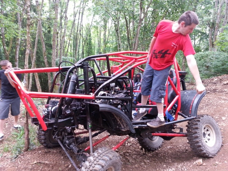

merci jean-marie, on a été faire des essais forcés sur un terrain et il y a deux trois trucs qui ne vont pas (barre anti-couple mal placée, et trop d'azote sur les vérins arrière) sinon ça va super bien pour le reste

oui oui je m'attendais à pire pour la première sortie mais non ça va, je pensais modifier la barre anti-couple par un 4 link avant et une direction hydraulique comme ça plus de problème de panhard et de barre de direction

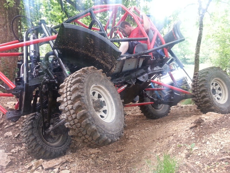

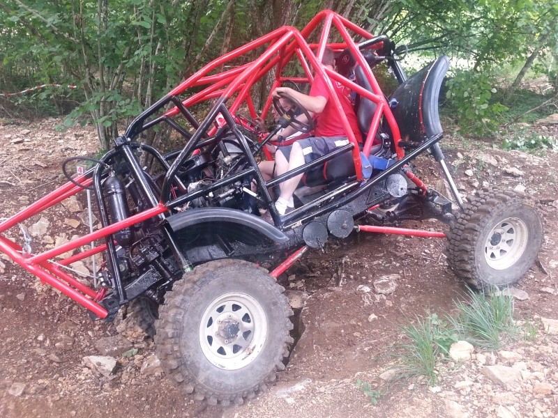

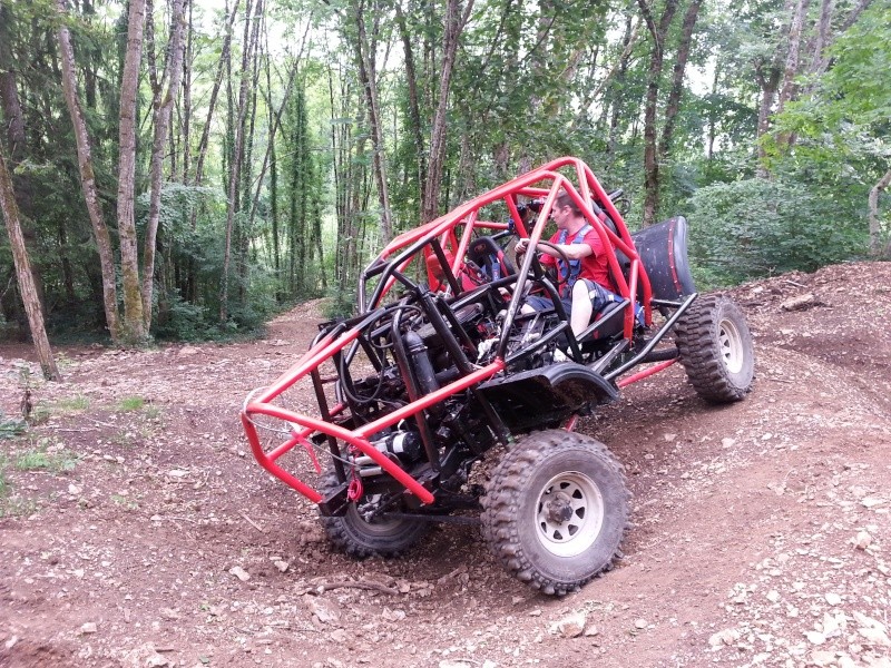

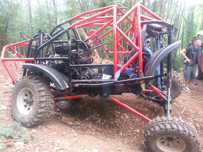

voici les essais réalisés dimanche

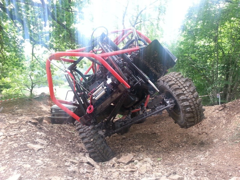

à partir de cette photo nous avons pu voir le temps de réaction de l'azote dans un gros croisement (le proto a failli benner)
voila maintenant je sais ce qu'il faut que je modifie pour que ça marche super bien

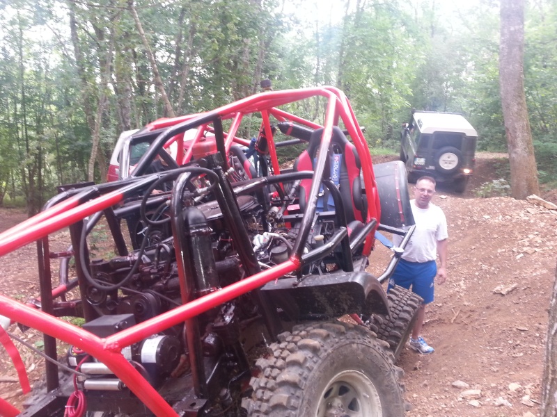

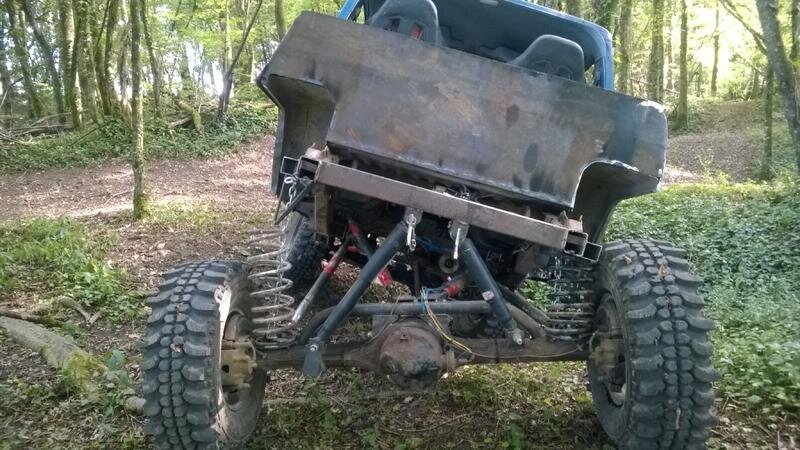

voici une photo du montage du ressort arrière j'ai oublié d'en faire, sinon c'est super confortable avec les ressorts et l'azote on se croirait presque dans une citroen bx
la cale en bois représente le ressort une fois comprimé avec le poids du 4x4, il manque aussi les deux renforts qui vont de cette barre à celle du treuil
en gros croisement de l'AR ce ressort va faire la gue*e, une lame ne serait pas préférable ?
pendant un gros croisement le ressort va se déboîter du dessus et j'ai fait un cône pour qu'il reprenne sa place à chaque fois
le truc c'est que les embases ne seront pas // du tout, puisque c'est le but du croisement, que ton pont se "torde" par rapport au châssis, il va bouger et faire des gros "clong" "clong" en se mettant en place.
Au début, c'est juste un bruit, après ça saoule un peu :2 (10)::2 (10):.
Mais bon, à essayer, Comme tu dis, tu ne vas pas laisser tomber maintenant.:2 (15):
Bonne chance
Si les embases sont parallèles l'une de l'autre je pense que ça fera certainement clong mais bon on verra bien à l'utilisation
Là, elles le sont, lors d'un croisement de pont, elle ne le seront plus.
Enfin, vu le taff que t'as fait, finis ton truc, c'est toi qui nous dira comment tu vas l'améliorer :2 (15):
Bonne chance
Oui oui je vais finir ça et on verra après plusieurs essais
mettre les embases de ressorts sur articulations transversales
