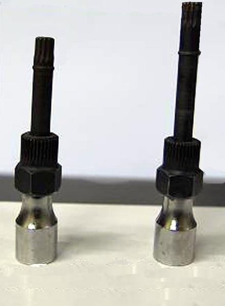

Et bien voila encore des révisions pour la prépa pour le PGR Maroc 2014, le bruit de grillon dans le compartiment moteur ne vient pas de la poulie de l'alternateur mais à cause du tendeur qui est foutu et en plus j'ai forcé pour enlever la courroie, que j'ai fourré la partie qui permet de compresser ce foutu amortisseur !!! axes complétement usé et jeu dans le galet.
J'aurais aimé changer la poulie de l'alternateur et bien aucune douille n'existe !!! pas de torx dans l'arbre de l'alternateur !! comment faire ???
à suivre !!!
Il te faut une douille particulière avec l'empreinte sur l'extérieur de la douille. Une douille à démonter les poulie libre. L'axe torx ne sert à rien il n'y a pas d'emprunt au fond de la cavité, il faut bloquer le rotor avec un tournevis :2 (26): Mais si la poulie est libre tu n'as pas besoin de la changer :2 (11):
voila l'outil et la coupe du tendeur du galet
la poulie grippée, fait du bruit.

Je viens aux nouvelles au niveau de ma poulie d'alternateur, j'ai fait simple, je suis allé à un garage AD que mon fréro m'a proposé et le mécanicien ça lui a pris moins d'1 minute pour la desserrer et la remplacer par la nouvelle et la resserrer.
:2 (12)::2 (12)::2 (12): Clé à choc pour défaire la poulie et la remplacer !! :2 (2)::2 (2)::2 (2):
