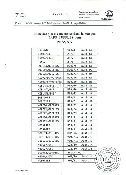

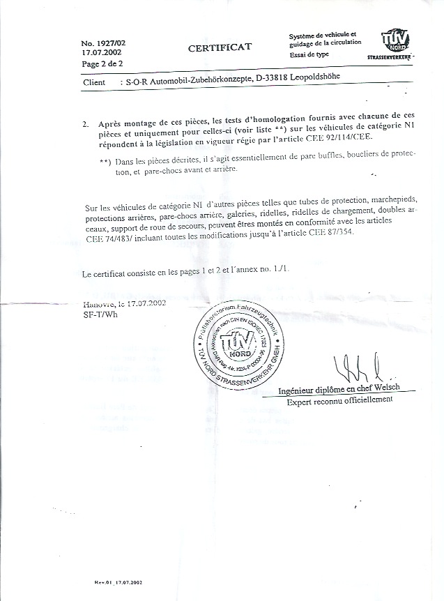

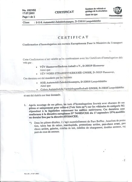

Ensuite, deux pages sur le Certficat d'Homologation :

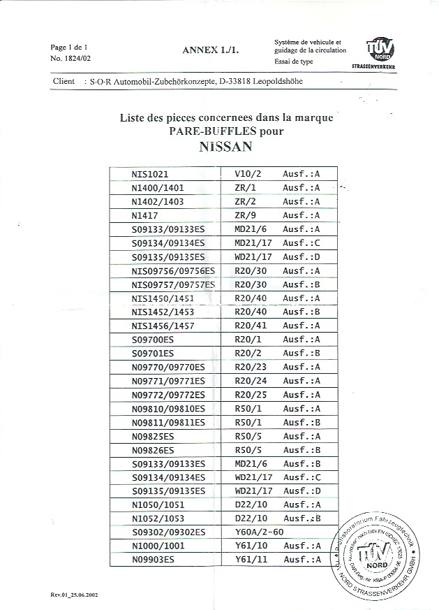

Et pour finir une page sur les équipements homologués:
Joli tout ça JFKM:2 (15):
ça va me servir aussi:2 (15):

Oui, mais avec un coup de bol, et en faisant "l'innocent", on peut tenter de présenter les 3 documents ci-dessus au poste de police où à la brigade de gendarmerie .. :2 (15): Sait-on jamais, sur un "malentendu" ... !!!!

Merci jfkm, je vais voir cela ce soir car je pars au travail, c'est vraiment sympa ! j’espère pouvoir l’éditer clairement, j'y vais mercredi matin car pas le temps avant et je vous tiens au courant de l’évolution, vraiment sympa les scans:2 (26):
Si tu veux des scans direct par mail (peut être plus "propres", n'hésite pas ! Tu me donne ton @ via MP, mais préviens moi, je regarde rarement les MP sur le site :2 (15):
