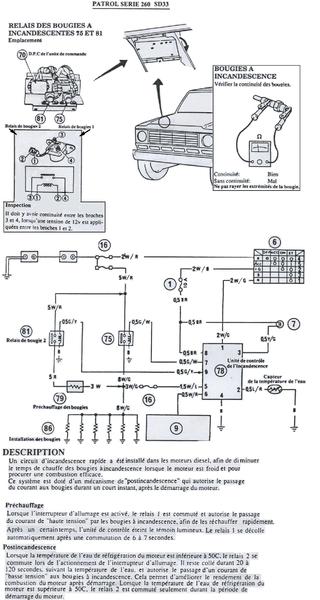

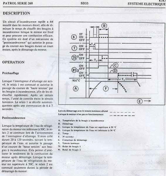

Posté(e) : 6 juillet 20178 a slt a tous y'a plusieurs discussion sur le problème du démarrage a froid du 3.3td et ne voulant pas recrée un post je relance celui ci... je m'explique depuis que j'ai mon troll il démarre pas super bien...sur 4/5 cylindres quelques secondes avec fumée grise et odeur forte de gazoil imbrulé.... le dpc fonctionne et bougie neuve j'ai desté l'alim a l'arrivé des bougies ok j'ai bien 24v mais normalement une fois le voyant éteint ne devrai je pas avoir 12v encore quelques secondes???se n'est pas le cas du coup j'ai voulu faire un test en direct fil de 2.5 sur la 1er bougie, je reste branché en direct +batt environ 30s et démarrage... au moment du démarrage le fil est devenu bouillant au point de le lâcher!!!!!le moteur a démarrer comme dab 2/3 s sur le démarreur et fumée idem??? une idée svp

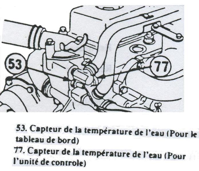

Posté(e) : 6 juillet 20178 a Référent Mécanique fumée au démarrage c'est normal puisque la pompe d'injection est sur la position surcharge .. Tu peux avoir la résistance de chute de tension claquée et/ou le capteur de T° moteur HS Voici le schéma du préchauffage PS ! je en suis pas loin au cas où
