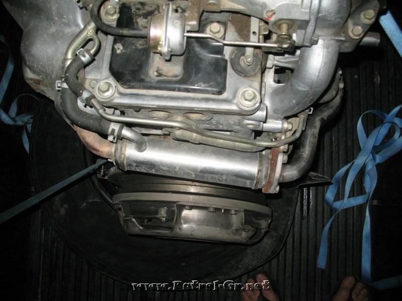

Posté(e) : 24 janvier 201411 a Salut à tous mon troll à 240 000 km. EGR bloqué depuis ses 150 000 km mon vase d’expansion a fêlé, bref c'est réparé j'ai démonté la vanne egr et dedans il y avait du liquide de refroidissement les plaques était pourries ! j'ai remplacé les deux durites du liquide je les ai branchées ensemble et plus sur la vanne l'egr c'est bon ? mais il me semble que le liquide rentre dans le petit tube d'échappement ? est-ce que ce tube est refroidiepart le liquide de refroidissement ? si oui peut-on le condamner merci de vos réponses
Posté(e) : 24 janvier 201411 a Référent Mécanique les 3.0 avant le moteur de 160 cv (2005) n'avait pas ce petit échangeur de température des gaz qui vont vers la vanne Si tu as isolé ta vanne tu peux shunter aussi cet équipement mais si il ne fuit pas pourquoi y toucher ?

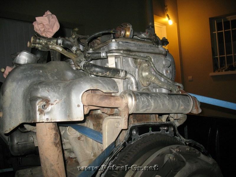

Posté(e) : 24 janvier 201411 a Auteur merci Pierre, mais j'ai redémonté l'egr, j'ai de l'eau dans le tube d’échappement et un peu d'air dans le vase d’expansion:2 (24): le schéma du circuit d'eau car pour démonter le tube ça va être la galère, je veux bloquer l'eau autour de cet échappement c'est possible merci
Posté(e) : 24 janvier 201411 a Référent Mécanique là tu vois l'aller et le retour du LDR dans l'échangeur
Posté(e) : 25 janvier 201411 a c'est quoi l'intérêt de cet échangeur ? j'ai un troll de 2001 sans avoir condamné la vanne EGR pour le moment.
Posté(e) : 25 janvier 201411 a Référent Mécanique 2001 il n'y est pas et son intérêt est de moins encrasser le système, le gras des gaz étant moins chaud
