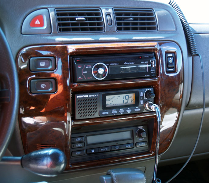

C'est celui que j'ai dans mon troll.
À signaler aussi le branchement du micro en façade aussi.
Et format autoradio qui s'encastre parfaitement dans la console centrale.
Le poste CB installé :
L'antenne sur le toit :
Modifié par piersophie71
C'est la mienne aussi. Encastrement à venir :2 (20):

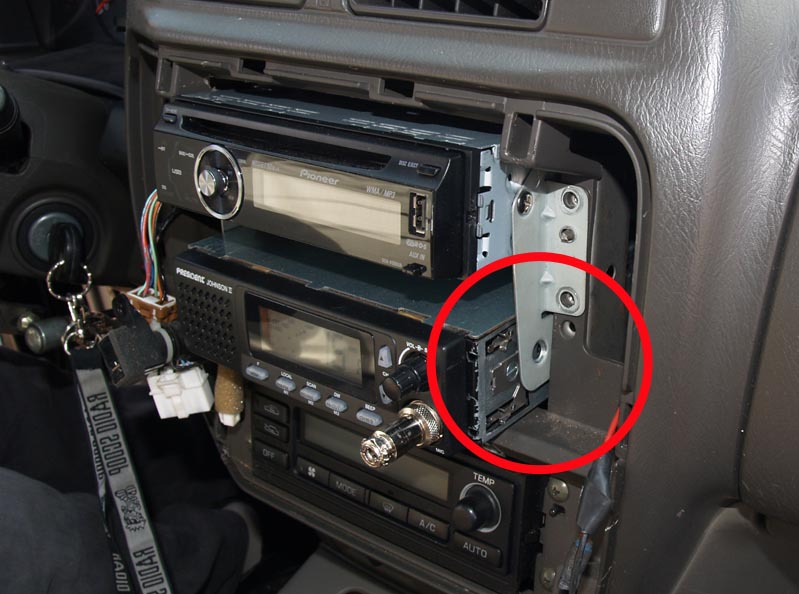

c'est aussi la mienne,mais moi j'avais fait l'inverse :2 (15): la cb en haut
[ATTACH=CONFIG]100492[/ATTACH]
Modifié par Lionnel89
J'ai préféré inverser ainsi le fil du micro ne passe pas devant le poste
comment as tu fixe la cb dans l'emplacement car elle est un poil plus petite que la dimension standard DIN ?
tu as tout a fait raison pour l'inversion,en fait,l'autoradio était en bas et je l'ai laissé
j'ai fais des flasques latereaux entre la cb et le support acier du patrol pour que ce soit pil poil comme je voulais
Merci :2 (26):
:2 (18): Il y a les pattes d'origines qui vont très bien pour fixer le TX. :2 (1):
Et sur cette photo, juste au dessous du cercle rouge, on peut voir la fiche que j'ai faite et qui permets d'avoir de la réception sans que le micro soit connecté au TX.
de quelle origine ? J'ai bien l'étrier sur lequel est fixé l'autoradio. Par contre la patte plus brillante fixée sur le côté de la cb, je n'ai pas.
De quelle année est ton troll ?
Y61 3.0l de 2000
Tu parles bien de la patte entourée de rouge sur la photo ?
Je ne parle pas de l'étrier qui supporte les 2 emplacements DIN mais de la fixation plus brillante qui est fixée sur la carcasse de ta cb
d'ailleurs ta cb est encastrée dans une carcasse ? car la mienne est comme sur la photo du premier post. Elle est noire
:2 (3):Ah ok pour la carcasse.
Elle était fournie avec le TX.
Ok je vais devoir faire des pattes de fixation :2 (26):
