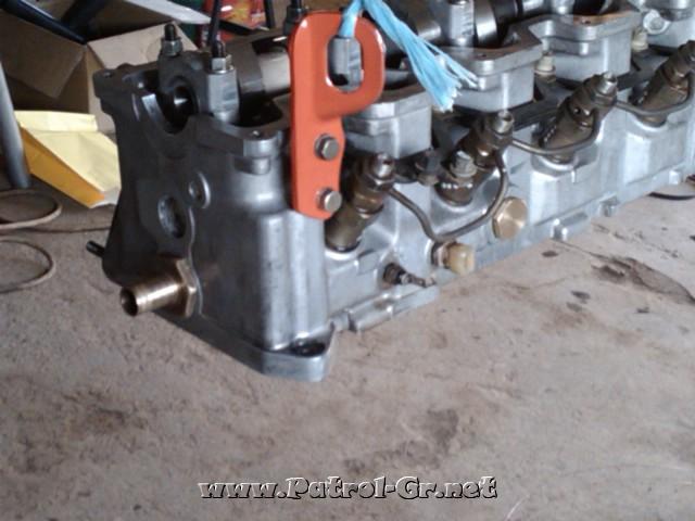

Posté(e) : 13 mai 201411 a Référent Mécanique je pense que ta fuite vient de derrière la culasse (2 pastilles) ou d'une durite qui passe derrière le moteur

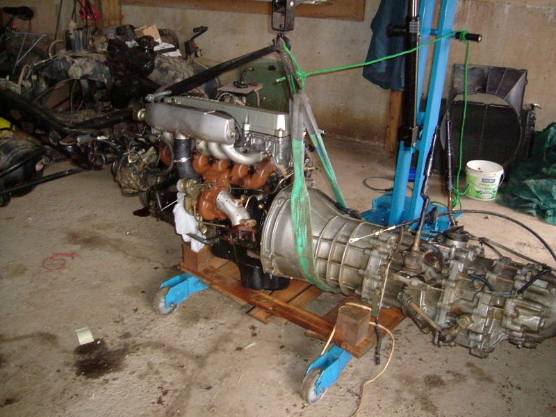

Posté(e) : 13 mai 201411 a Auteur Salut Pierre Tout d'abord merci pour tous ces précieux conseils. Je vais de suite vérifier ça ces fameuses pastilles. Car effectivement je pense que la fuite prend son départ derrière la culasse. La manip consistera à lever le moteur pour un meilleur accès afin de mieux voir ces pastilles et être plus à l'aise pour les changer. Un grand merci pour tout. Je te tiens au jus au plus vite

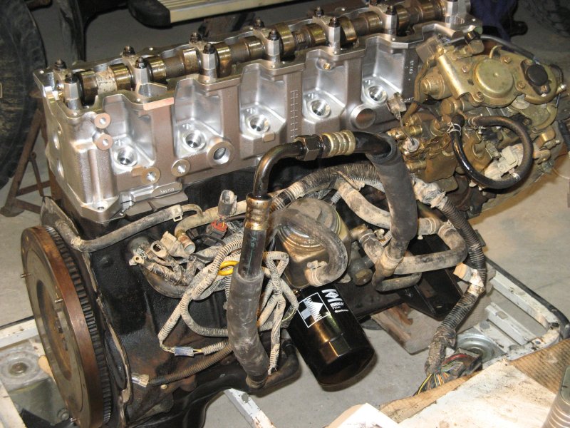

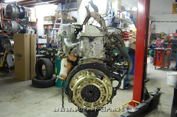

Posté(e) : 14 mai 201411 a Auteur De nouveau l'IROQUOIS toujours dans sa grande recherche de fuite de LDR. Un grand SALUT à Pierre J'ai une requête : Qui peut me donner l'emplacement de ces fameuses pastilles de dessablage? J'en ai vu sur la culasse. Existe t-il une derrière le volant moteur? Car la perte du LDR se situe bien entre le bloc moteur et la BV. Je suppose que la manip va consister à une dépose de BV, désacoupler le volant, virer l'embrayage ect...ect... jusqu'à voir la fameuse pastille. Dans l'espoir qu'il y en a une.
Posté(e) : 14 mai 201411 a Référent Mécanique Non il n'y en a pas à l'AR du bloc, par contre tu as un tuyau de LDR qui passe au-dessus de la boite
