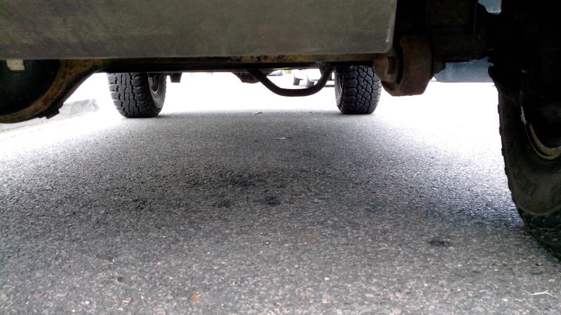

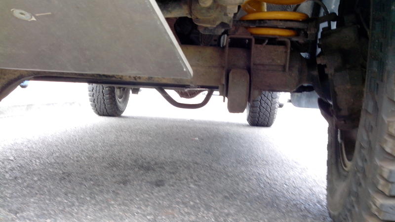

Une photo prise ce matin en géo :

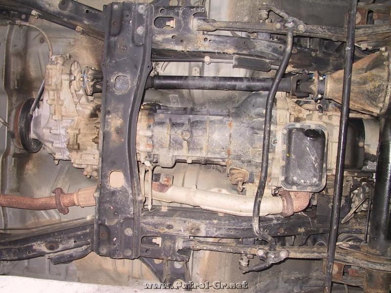

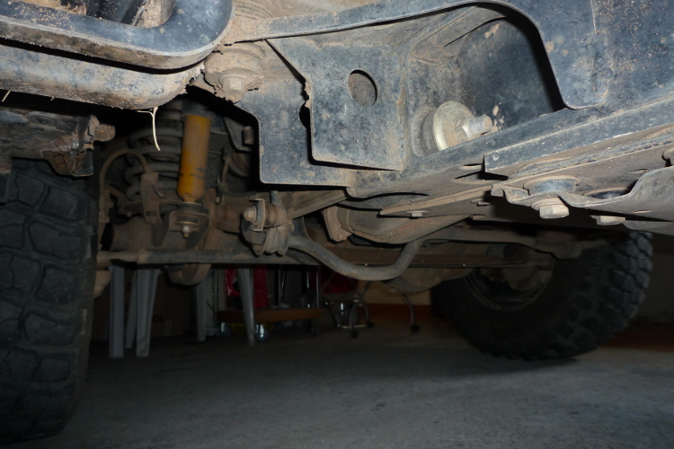

Un collègue qui a 3l aussi vient de m'envoyer une photo, et c'est bien la même !!!
Donc vu, les biellettes +5 ne sont pas adaptées à une réhausse +5, en tout cas à l'avant ! Idéalement il faudrait les rallonger de 2~3 cm seulement...
J'ai voulu bien faire mais j'avais mal compris au final :2:
On me fait un échange avec des biellettes standards :enaccord8:

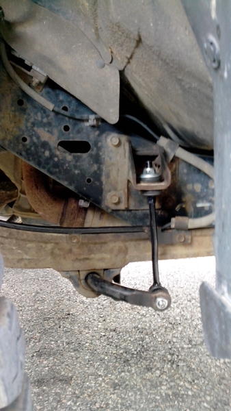

Je suis dans le meme cas que toi. Je trouvais que la barre etait un peu basse mais je m'en étais fait une raison et je me disais que je me faisais des idées :2 (8):
Ca pourrait aussi expliquer pourquoi le diamètre du filetage de la rotule est inférieur a celui de la rotule d'origine
Et le fait que le diamètre soit plus petit que le trou de la barre stab ne peut pas engendrer un jeu ? La tige filetée ne risque pas de bouger dans le trou de la barre stab ?
La tige est prise en sandwich entre les silents-bloc, elle ne risque pas de bouger. :2 (26):
Si je comprends bien tu parles du côté châssis. De ce côté le diamètre est conforme. Ma remarque est du côté barre stab :2 (26):
Effectivement je parlais côté châssis. Côté barre stab, il ne faut pas que cela bouge c'est la rotule qui doit faire le boulot.
CA BOUGE PAS NON PLUS :2 (12): CAR c'est serré avec l'écrou :2 (26):
CA BOUGE PAS NON PLUS :2 (12): CAR c est serré avec l écrous :2 (26):
Il n'y aucun doute sur ce point car en ce moment ma barre stab et les biellettes sont posées dans mon salon. Elles ne risquent pas de bouger :2 (15):
Justement je les ai démontées dans le cadre de ma recherche pour identifier le coupable de mes vibrations :2 (26):
j'ai regardé mon 3.0 et je persiste ce n'est pas du tout la même, c'est une de TD6 pas de 3.0
moi j'ai aussi un patrol de 2005, un 3.0l et c'est bien la même barre que sur cette photo !!
