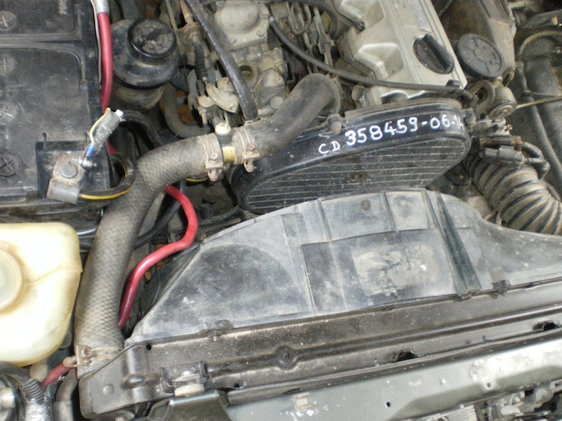

je ne sais pas encore si je ferai un body lift sur mon y60 mais je me pose la question : est-ce possible un body +5 avec tout le système de clim ? si ça ne craint pas trop ?
merci
merci pour ces photos, effectivement on voit bien le décalage du ventilo et pour le reste les durites ont l'air de bien l'accepter :2 (15):
merci encore :2 (17):

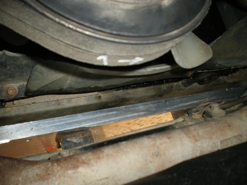

je remonte le sujet sur la pose du body : dans les astuces on parle d'une grosse cale à mettre sous les fixations des sièges, je suppose qu'elle doit faire la même hauteur que le body-lift ? ET peut-on la remplacer par deux cales ?
merci.
Ok mais d'origine ce sont deux cales il n'y a pas de liaison, cependant je conçois que c'est plus efficace.
