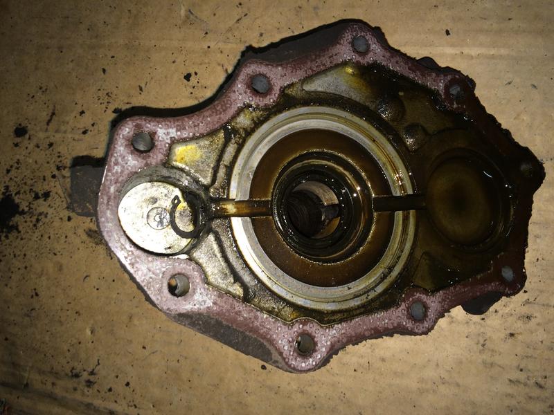

Salut salut, problème identique pour moi ; vitesses 2,4 et ar bloquées !:2 (24): verdict le voilà :2 (26): : clips du fin de l'arbre du levier, au dessus du primaire (sortie côté embrayage) qui a sauté et donc l'arbre ne pouvait que reculer (vitesse 1, 3 et 5) j'espère vous avoir éclairé :2 (13):
Photo jointe
