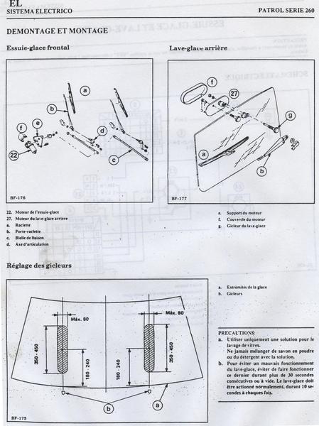

les essuie-glaces se sont arrêtés, quand j'actionne le commodo on entend bien le moteur tourner, mais les essuie-glaces ne bougent pas, aussi si cela peut vous aider, quand je les actionne à la main sur le pare-brise il n'y a aucune résistance, comme s'ils n'étaient plus reliés au moteur, vos avis svp, aussi comment se démonte la tôle entre pare-brise et capot ? pour aller voir ce qu'il se passe:2 (24):
Merci:2 (15):
Merci Pierre, comme d'hab, au top:2 (15):

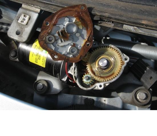

Pour info, la rotule plastique qui se reprend sur le moteur d'essuie-glace était usée, trop de jeu elle se déboitait
Salut tu as réussi à trouver juste la rotule en plastique ?
Car moi je n'avais pas trouvé et j'ai modifié en soudant une rotule métallique sur la tringle
Je l'ai récupérée sur une tringlerie complète que j'ai acheté d'occaz, autre chose, les rotules de gr sont plus grosses en diamètre donc ne vont pas:2 (15):
