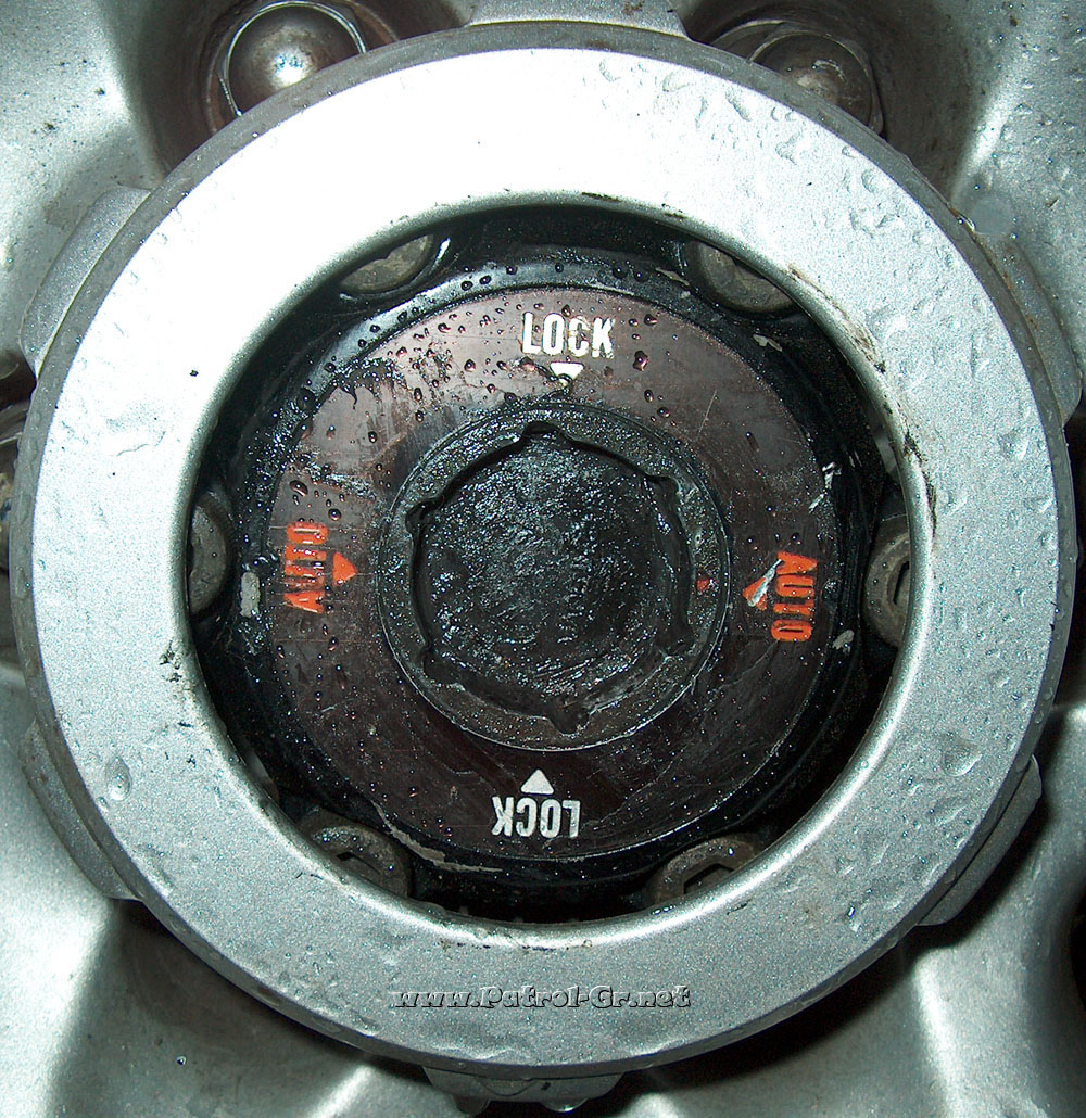

Si vous avez un moyeu cassé de la même façon que celui-ci
1: Il faut meuler les bavures restantes dans le fond à l'aide d'une Dremel en ayant pris soin de boucher le trou avec un chiffon pour que les coupeaux d'aluminium ne tombent pas dans le moyeu (utiliser de préférence une fraise deux tailles).

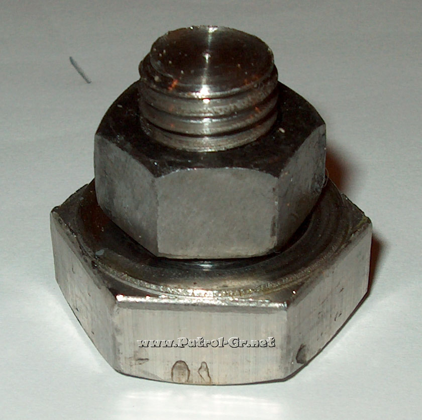

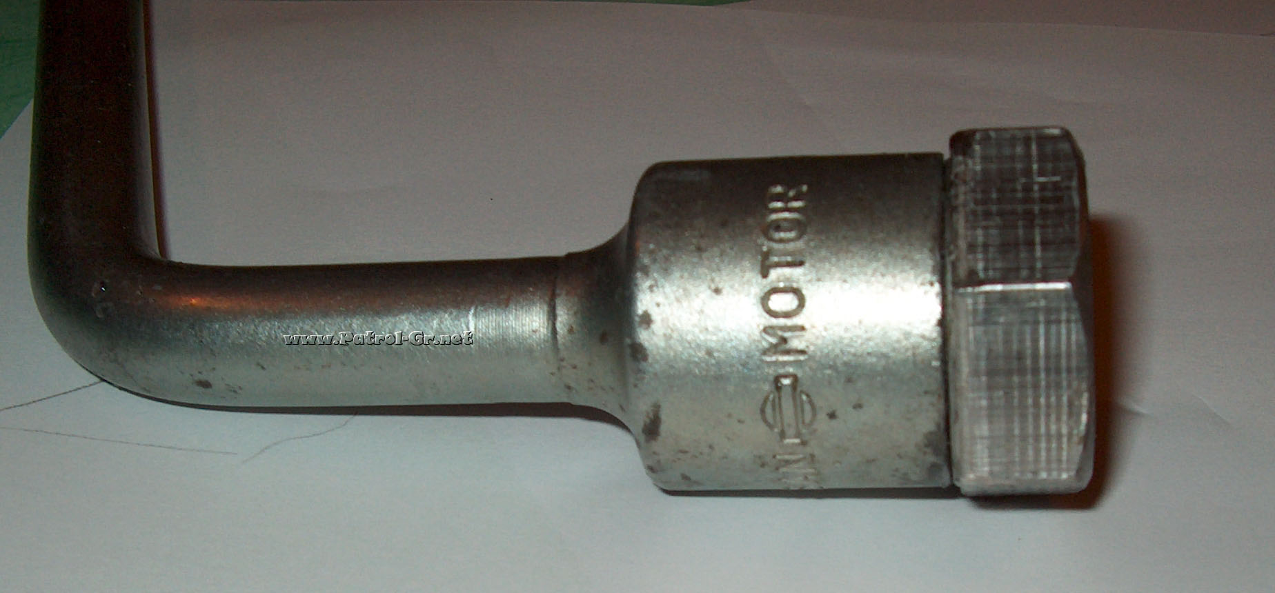

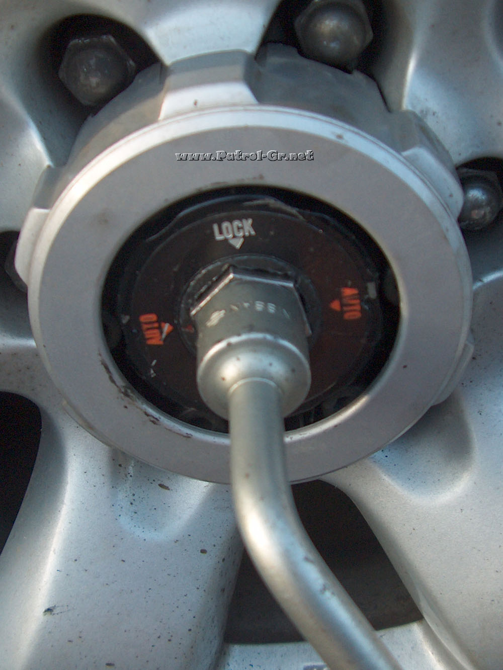

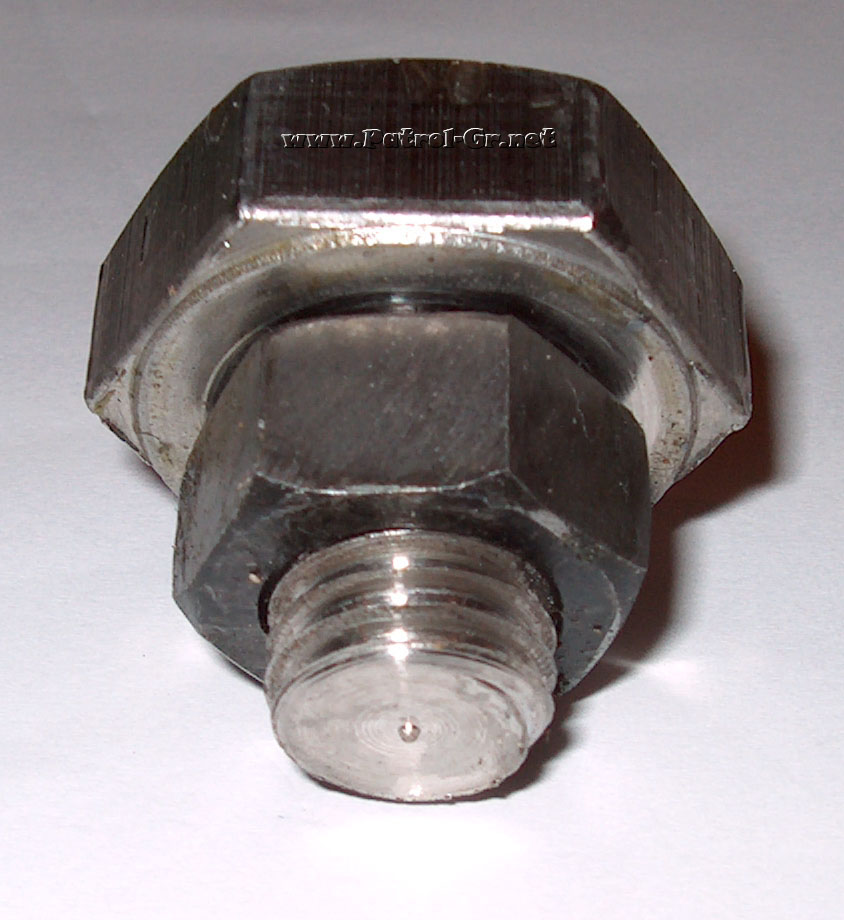

5: Pour la vis, la tête fait 30 et il ne serait pas très pratique de se trimballer une clé de 30 : réduire le filetage au tour afin de lui faire un filetage de M14 pour y adapter un écrou de 22 que vous réduirez à la meule à 21 (sauf si vous avez un écrou de 21). La longueur filetée fait 2 cm, On pourrait souder l'ensemble mais il parait plus judicieux et fiable de faire un filetage. On pourrait sûrement par la suite faire un point de soudure pour l'utiliser dans les 2 sens
Après avoir fait plusieurs essais, tout est ok et on le sent plus fiable qu'à l'origine
