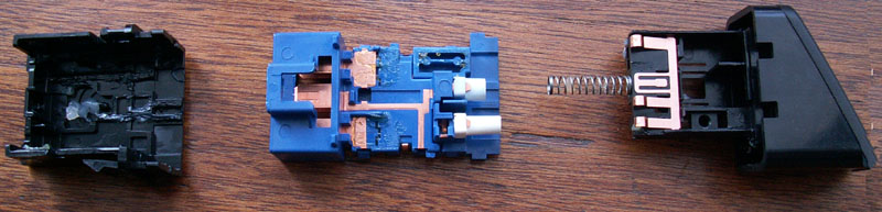

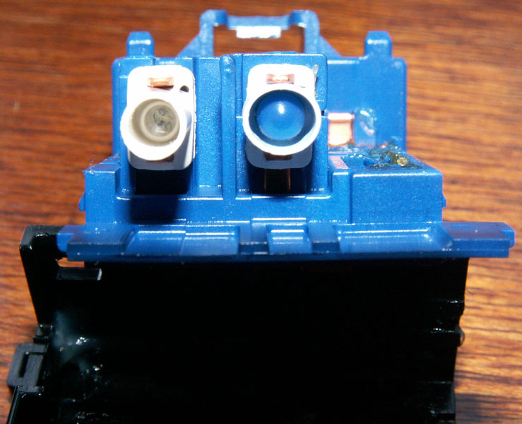

L'ampoule, c'est à gauche (flêche rouge) ?
A droite, le "point" bleu, c'est quoi ?
Bon, j'ai regardé.
J'ai ouvert, rien de méchant.
La lampe blanche, c'est pour le voyant Marche/arrêt.
La bleue, c'est elle qui se charge de l'éclairage du commodo de nuit.
J'ai donc pris l'interrupteur du lave phare, qui est juste en dessous, l'ai ouvert et pris sa lampe bleue que j'ai mis dans l'interrupteur dégivrage.
Par contre j'attends ce soir pour voir si fonctionne, car de jour, je ne vois rien.

Avancée des travaux.
J'ai deux ampoules qui ne fonctionnent plus.
Il faut savoir que l'interrupteur du dégivrage arrière comporte DEUX ampoules :
-1 Blanche, qui sert au voyant d'indication orangé marche/arrêt.
-1 Blanche, avec "capote" bleue, qui sert à l'éclairage de l'interrupteur.
L'Interrupteur de lave-phares, lui, ne comporte qu'UNE ampoule, avec capote bleue, pour son éclairage.
Dans tous les cas, ces ampoules sont montée sur des petites embases en silicone qui se logent sur l'interrupteur. (voir mes photos ci dessus).
J'ai donc en fait DEUX ampoules qui ne fonctionnent plus.
J'ai monté la seule qui fonctionne pour éclairage de l'interrupteur de dégivrage, mais je n'ai donc plus de voyant marche/arrêt dudit interrupteur, ni d'éclairage de lave phare.
J'ai testé (à l'aide d'une ampoule de veilleuse), les bornes des interrupteurs, elles fonctionnent.
Il faut donc que je trouve maintenant DEUX ampoules blanches, du gabarit de celle ci dessous:
qui, même montées sur des embases différentes, puissent se démonter pour s’emmancher sur ces embases là:
Si vous avez des idées de ce que je peux prendre par exemple chez Conrad, je suis preneur car un peu perdu...
Merci :2 (26):
