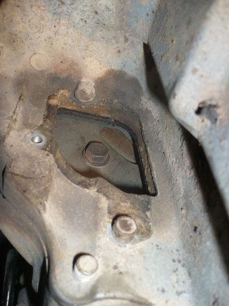

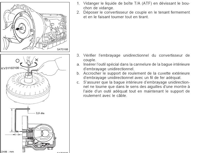

Posté(e) : 16 novembre 201410 a Référent Mécanique ce qu'il faut laisser c'est ce qui fait office de volant moteur. Pour pouvoir retirer le moteur en laissant en place le convertisseur de couple sur la boite il faut dévisser ses écrous de fixation via l'ouverture qui est près du démarreur Et attention au convertisseur car si il bouge par rapport à la boite l'entrainement de la pompe à huile peur être désaccouplé ... et il y a un sens pour le réemboiter ... sinon casse de la pompe
