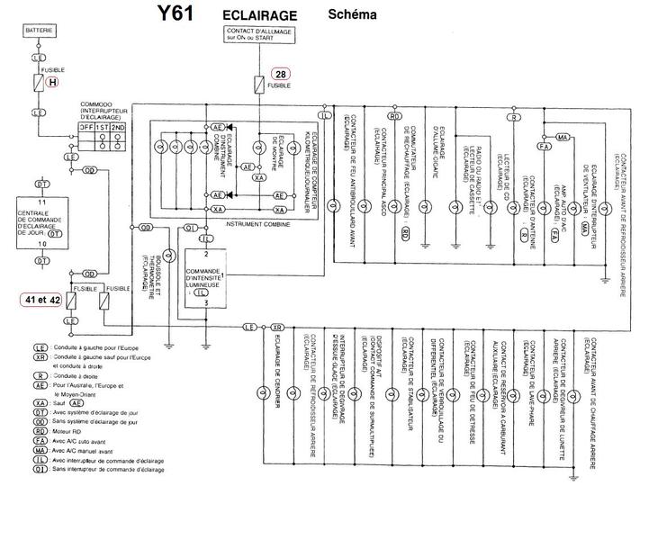

Posté(e) : 19 novembre 201410 a Malgré avoir regardé les discutions portant sur le même problème cela ne m'a pas aidé à solutionner le problème. Je n'ai pas d'éclairage du fond de tableau de bord et j'ai le fusible 42 qui claque quand je mets les veilleuses. Et pas de jus au potentiomètre d'éclairage tableau de bord.
Posté(e) : 19 novembre 201410 a Référent Mécanique Ca veut dire que tu as une masse directe sur un composant alimenté par le circuit des veilleuses : il faut le trouver !
Posté(e) : 19 novembre 201410 a Auteur Merci. Je vais essayer de trouver ça. Mon père pense peut-être au commodo des feux.
Posté(e) : 19 novembre 201410 a Référent Mécanique le TD6 n'est pas connu pour avoir des pb de commodo, mais sait-on jamais ! Les fusibles alimentent en plus du tableau de bord les éclairages des inters
Posté(e) : 19 novembre 201410 a Auteur Merci. Je vais essayer de trouver ça. Mon père pense peut-être au commodo des feux. Désolé fausse manip. Je vous tien au courant si on trouve quelque chose. Merci bonne soirée
Posté(e) : 20 novembre 201410 a Auteur On a viré la prise d'attelage et ça n'a rien changé malheureusement. On aurait peut-être un fil de coupé sur la fin du faisceau d'éclairage pour les veilleuses arrière. Les feux arrière avait été réalimentés à partir de la veilleuse de plaque et ça apparemment fait par un garagiste.
Posté(e) : 21 novembre 201410 a Référent Mécanique le poste de radio n'aurait pas un pb ? ou l'antenne
Posté(e) : 24 novembre 201410 a Auteur C'est bon problème résolu ! Il y avait un fil coupé qui devait être à la masse sur la fin du circuit des veilleuses arrière. On ne l'a vu que lorsque nous avons enlevé le bidouillage qui alimentait les veilleuses AR à partir de l'éclairage de plaque. On a remis un nouveau fil et tout fonctionne nickel. Merci pour votre aide et vos conseils.
