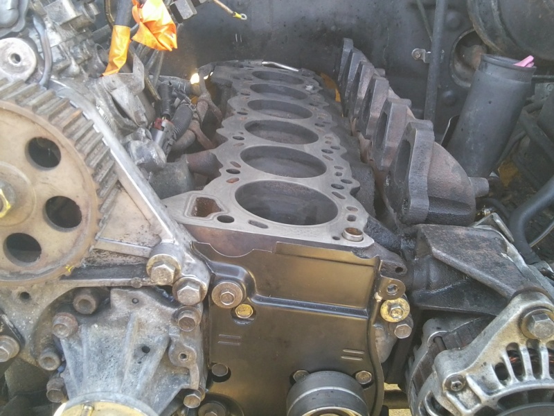

Posté(e) : 9 janvier 201510 a Pendant le calage de la distri le 1er piston n'est pas au point mort haut Effectivement, Pierre a raison ! Pour preuve, une photo lors du remplacement de la culasse de mon Trol :
Posté(e) : 10 janvier 201510 a Référent Mécanique tout à fait : les 1er et 6ème sont au point mort bas et les autres à 120°
